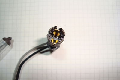

Hoy saqué el socket pero no me atreví a sacar la ampolleta porque no sabía si iba a poder volver a ponerla...
También quería ver cómo estaban los cables del otro foco (colores) pero no pude sacar la tapa del foco, estaba muy apretado.
Ver adjunto 8061
Continuará...

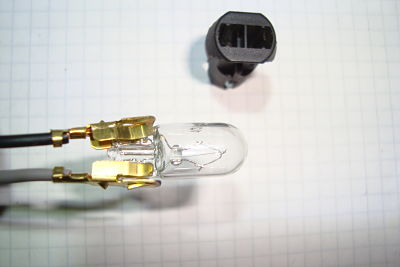

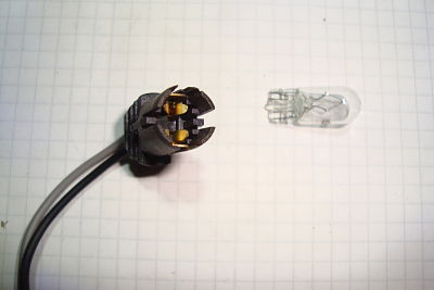

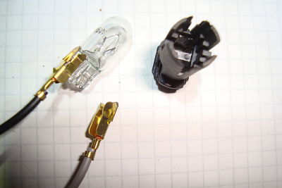

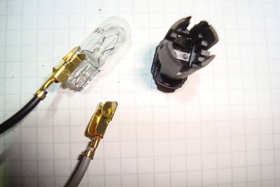

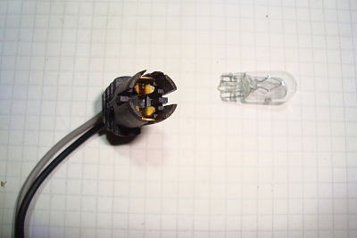

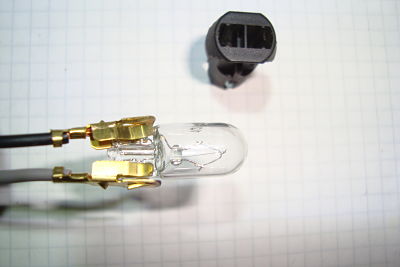

El otro dia fui a la feria y habian unos focos y rescate los cables y conectores , para mostrar el desarme y el interior de . El auto de audrey usa una ampolleta H4 que tiene bajas y altas todo en uno ( 3 contactos ) . Las de la muestras son para ampolleta H7 ( dos contactos , baja y altas por separado ) . Me llamo la tencion que el cableado es interno al foco , habia que desarmarlo ( la mica para sacarlos ) . No se imaginan las herramientas improvizadas .
Use el compresor de imagenes web resizer , el unico problema es que no permite agrandar a posterior las imagenes .

La ampolleta chica es una cola de pescado ,aqui siendo luz de estacionamiento , tambien muy utilizadas en la luz de la patente . Los conectores se quitan por los flancos , presionando las latita , para retirar posteriormente .
