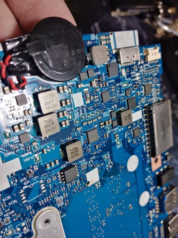

Aproveche y le cambie la pila, utilice cinta termo-retractil para dejarla "sellada". No le saque fotos a este proceso:

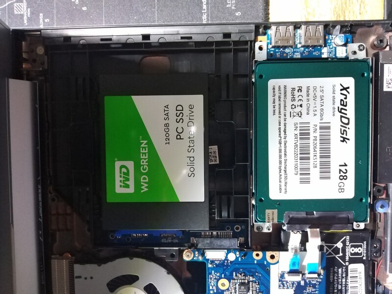

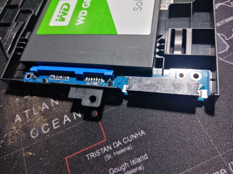

Considerando que el SSD que traía este equipo ya había cumplido sus funciones, no quise deshacerme de él, así que lo instale como segunda unidad de almacenamiento. Para esto traje otro conector de AliExpress el cual viene en las otras versiones de este equipo: 310-14iKB/iAP/iSK, y cuyo objetivo es conectar el lector de DVD.
Es plug&play, por lo tanto su instalación no requiere de modificaciones extras; Aca unas fotos del segundo SSD instalado en la bandeja que rellena el espacio para el lector de DVD:

Los 2 discos montados:
