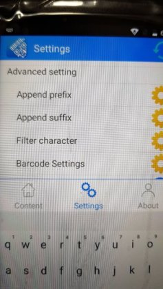

Cauros revivo este tema porque estamos implementando control de acceso, pero necesito quende la lectura del QR se rescate solo el RUT y no el resto de los datos. La aplicacion me da la posibilidad de filtrar, pero no se que poner en la opcion de filtro.
Probe poniendo todo lo que esta antes del rut y funciono pero no se como poner qje me filtre los datos que estan despues del rut.
Saludos!
    39,7 KB · Visitas: 427
Saludos!
y que aplicacion es esa? supongo que en filter chars deberia poder cortarse el string con una expresion regular o a la mala (x caracteres)
Justamente ando buscando eso. Que poner ahi.
La aplicacion es de una PDA con lector de codigos 2d.

La pille en Alixpress (GZPDA02) , pero 0 info del software.
Tendrias que generar una aplicacion android (trae 7.0) para acceder al lector de codigos, y alli procesarlo :(
