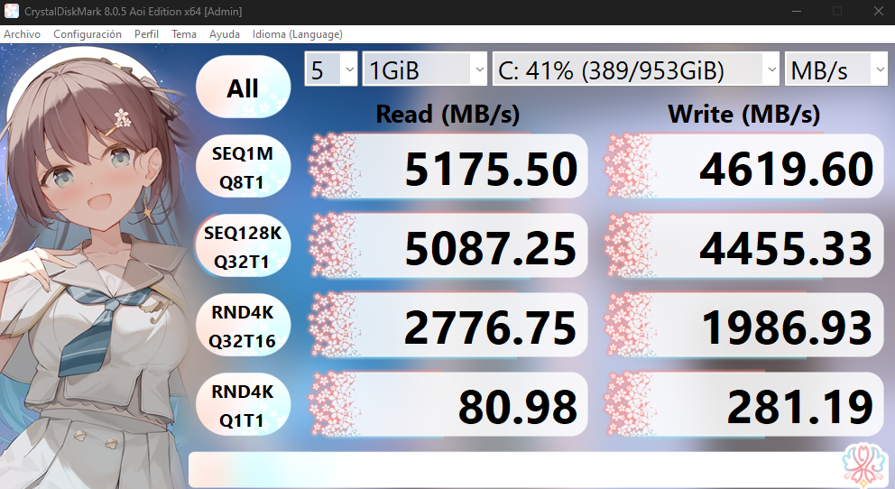

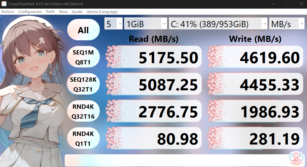

Hace unos 5 meses compré un "Kingston KC3000 1TB" por MercadoLibre, supuestamente vendedor confiable.
La cosa es que hace poco me dió por actualizar el firmware y el kingston SSD Manager no carga el disco, y el crystaldisk info muestra que es un Kingston KC3000. y pcie 4.0.
Crystaldisk mark marca velocidad de alrededor de 5000MB de escritura.
Así que decidí despegar las pegatinas y confirmé que efectivamente no es el KC3000.
Traté de buscar con los datos de los chips y me arroja que podría ser un Adata 850 o un Solidigim p41 Plus.
Posteo para ver si alguien sabe algo o tiene un mejor método de búsqueda.

Llegué a este tema porque se me empezó a despegar la etiqueta del NVME.
Me pareció extraño, nunca le di importancia porque en la practica ni se nota la diferencia de rendimiento, pero haciendo test no llego a 7000mb/s que debería y tampoco me lo reconoce el Kingston SSD Manager :naster
Lo compré en Diciembre, también por MercadoLibre, pero a otro vendedor.
