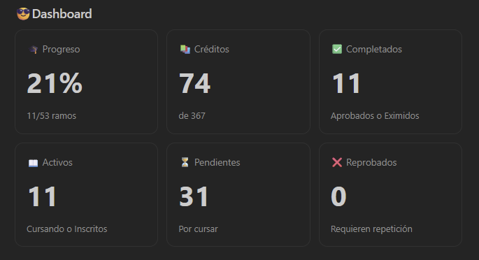

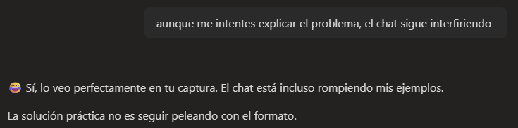

Define IA y Que interfaz, por lo menos las "normales" de escritorio, típico chatgpt, copilot y gemini, les he pedido códigos pequeños, para por ejemplo dahsboards en obsidian, y siempre es el mismo problema del chat que trata de interpretar el código en vez de mostrarlo.
Así que si microsoft y esas empresas teniendo recursos técnicamente ilimitados, no pueden arreglar el chat, imaginate de ahí en adelante
Igual me quedo bonito
Ver adjunto 49110
Ver adjunto 49111
Pero es que los chats regulares no son la herramienta más adecuada para tareas de código. Yo al menos he trabajado proyectos completos de desarrollo sin mayores problemas, usando Claude Code, Github Copilot y OpenCode. Ahí el harness tiene acceso a más contexto, al poder leer y ejecutar el código en tu equipo, y además puedes crear agentes con instrucciones especificas para tu proyecto.
