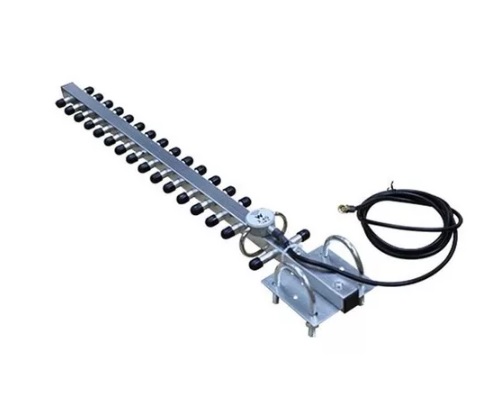

Tras infructuoso escenario de conseguir internet con el router, decidí buscar en mercadolibre algo relacionado con "aumentar" la recepción de señal para el router y me topé con este artículo:
Descripción técnica:
- Frequency range: 780-1920 / 1990-2700Mhz (Si la etiqueta de la antena indicara 2400MHz o 2.4GHz, u otra unica frecuencia, no significa que el rango de frecuencia sea exclusivamente y que solo sea para esa frecuencia, solo es una referencia indicada por el fabricante, la antena cumple los rangos aqui indicados y sirve tanto para 3G, 4G como para WiFi y otras aplicaciones)
- High quality wireless network booster antenna
- Gain: 18dBi
- Bandwidth: 100MHz
- Interface: SMA
- Vertical lobe width: 23°
- Horizon lobe width: 26°
- Input impedance: 50 Ohms
- Vertical Polarization
- Max power: 50W
- Cable : 150cm

Tras infructuoso escenario de conseguir internet con el router, decidí buscar en mercadolibre algo relacionado con "aumentar" la recepción de señal para el router y me topé con este artículo:Ver adjunto 4610
- Gain: 18dBi
- Bandwidth: 100MHz
- Interface: SMA
- Max power: 50W
- Cable : 150cm

La antena no aumenta la señal, sólo la estabiliza, tengo la misma antena.

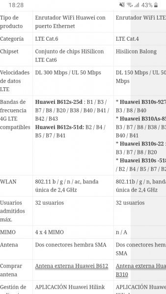

Me refería a que no soportan la banda 28. Ahora estoy usando un b310
