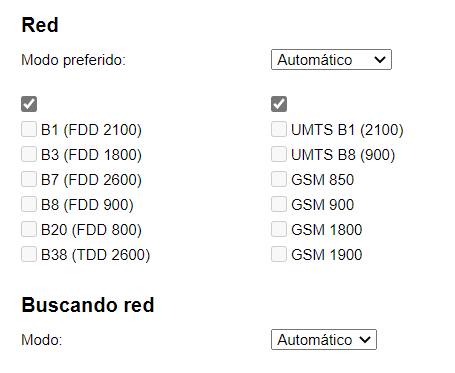

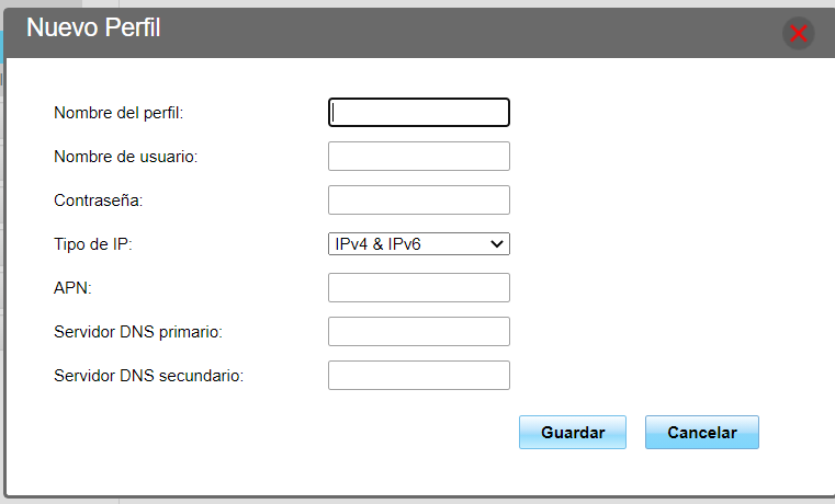

Buenas estimados, junto con saludarlos quería saber si me pueden solucionar el siguiente problema, la cosa es que compre un Router Huawei B310-22 en Aliexpress ya que según Entel, ya no venden Prepagos con equipos ya que solo se lo venden a empresas, bueno, al probar el router, todo andaba relativamente bien, conectaba pero muy lento (2mb Descargas, tengo contratado 30mb), y un día para otro se me desconectaba, buscando en configuraciones vi que no aparecía ni 2G/3G/4G y que el APN que usaba por defecto era imovil.entelpcs.cl lo cambie a bam.entelpcs.cl pero aun así no funciona y para agregar nuevo perfil solo sale las opciones básicas,
quise actualizar la Firmware desde el post Colección firmware Huawei B310 | Capa9 pero solo acepto la WEBUI Mod y los otros solo decían no se puede actualizar.

yo creo que por ahí va la cosa te dan 30 días de gracia y después te bloquean si no lo has homologado.
Ademas extraño la banda de 700 que es bastante usada solo veo la 2600

Me di cuenta que no lo había registrado cuando me llego, y como pasaron los 30 días lo bloquearon, pero lo registré ayer y esperare hasta mañana para ver si funciona correctamente, gracias por responder.
