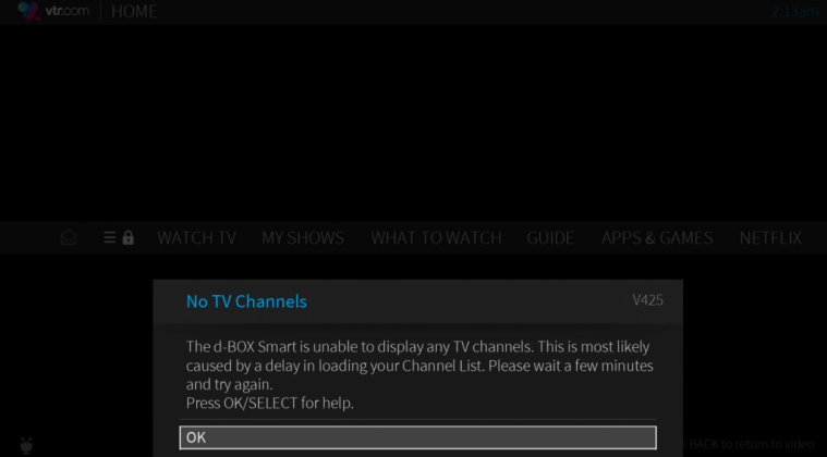

Bloquearon el que no puedas ver los canales, o bloquearon la funcionalidad completa del deco?
Enviado desde mi SM-G970F mediante Tapatalk
No pueden la verdad, el daemon de ota/fota down y si cambias hwid puedes incluso dejarlo con mundo y igual iptv funcionaria
Aviso de utilidad pública… hoy si de baja el deco en vtr y lo bloquearon!
Bloquear el iptv quiza blacklist pero el equipo nop.

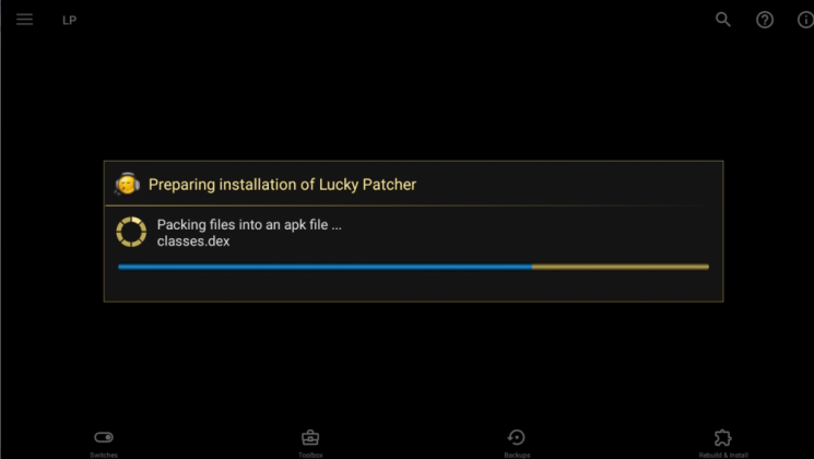

CON ROOT (LUCKYPATCHER)
setprop persist.sys.nes.customlauncher.activityname: com.tivo.hydra.app.MainActivity (ANTES UN ACTIVITY LAUNCHER Y LA MAIN ACTIVITY SE PONE USUALMENTE ES LO MISMO)
setprop persist.sys.nes.customlauncher.packagename: com.tivo.hydra.app (REEMPLAZAR POR NOMBRE DEL PACKAGE QUE QUIEREN DE LAUNCHER)
SI SE QUEDAN SIN LAUNCHER MANDAR ESTA ACTIVIDAD POR ADB Y YA DE ALLI TE VAS AL TUYO SI NO QUIERES ROOTEAR.

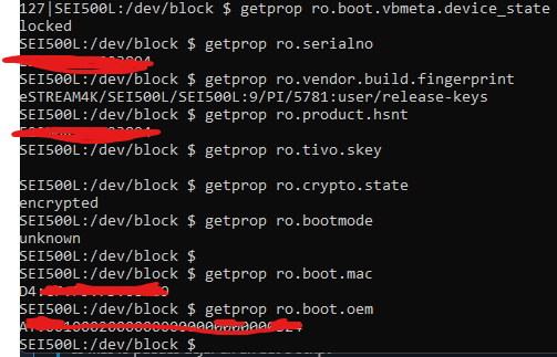

Dicho eso hay varias formas que probe y de ellas 2 funcionaron y 1 no por el tema de drm aka "el dispositivo es inseguro" y no muestra tv en aplicaciones con drm enforced pero aca puedes verificar parametros del equipo:
Via por Software:
adb shell getprop ro.boot.vbmeta.device_state = locked ya sabemos
adb shell getprop ro.crypto.state = encrypted (firmware)
adb shell getprop ro.vendor.build.fingerprint = eSTREAM4K/SEI500L/SEI500L:9/PI/5781:user/release-keys
Ese firmware es el que debes respaldar es el actual de uno de mis decos. Pero buscando no encontre backups de eso para flashing asi que subire el mio al terminar.
getprop ro.bootmode = unknown (aca si fueses root podrias evitar abrirla)
Validacion de MAC :
adb shell getprop getprop ro.boot.mac = tu mac
adb shell getprop ro.boot.oem = tu version de bootloader y/o oem .-
adb shell getprop ro.serialno = tu serial (la que puedes meter para que activen)
adb shell getprop ro.oem.key1 = oem key 1
UX de Tivo / VTR
getprop persist.sys.nes.customlauncher.activityname com.tivo.hydra.app.MainActivity
getprop persist.sys.nes.customlauncher.packagename com.tivo.hydra.app
getprop persist.sys.nes.enable_tivo_uas true
Basicamente iniciara en la actividad principal de ellos com.tivo.hydra.app.MainActivity
todos los valores .ro no los puedes modificar sin root y en este equipo, es posible via luckypatcher pero no es tan simple nada de alli es modificable por adb. Esta bastante divertido el deco para meterle mano, nada que decir.

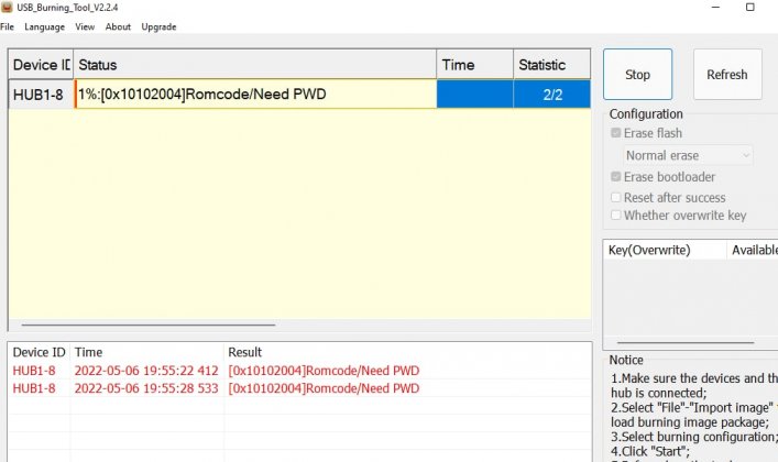

Para flashing necesitas los siguientes programas:
Esto funciona si quieres ir por el debranding o debloat no volvera la app de vtr en este escenario eso ya es un tema de firmware aunque es posible decompilarla y entrar en eso pero lo de arriba es mas sensato en mi opinion si buscas el cable gratis si no adelante quedan bala.
Alli lo necesario para apagarla , la desenchufas , necesario el cable usb de arriba o uno simil y te reconocera un GX Chip instalando el burner te cambiara a "World Cup" y tomara el puerto el programa (ambos en chino pero tienen ingles tambien)
Firmware custom tiene pero tendrias que "liberarla" y por liberala me refiero a liberar el oem de la caja asi que necesitarias root o flashear un firmware encryptado solo pille 2 que funcionaron en este SoC de lo contrario te pedira clave o token.
Respaldar dev/block es buena idea el firmware realmente es bueno tenerlo respaldado es una caja "moderna" pero la de chile es bastante especifica asi que conservar eso en algun repositorio es buena idea

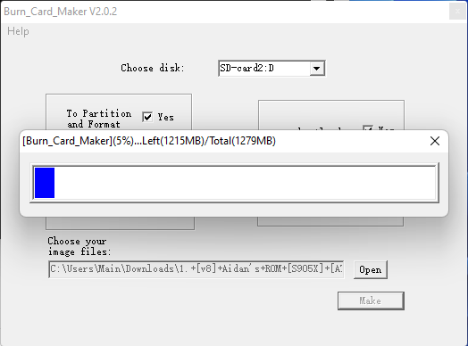

SD Card Upgrade si tienen donde comprar el modulo esta llegar y soldar y pinout no se necesita tiene su uart ahi tambien llegar y soldar pero lo de arriba todo se puede hacer sin abrirla.
