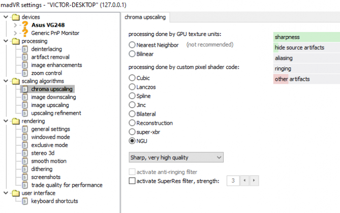

En MPC-HC en la sección de output, ponemos MadVR
Luego en los settings de MadVR, en la sección de chroma upscaling, escogen NGU (mas adelante vemos el fine-tunning). Hay otros algoritmos, pero básicamente NGU es el mas potente. Image upscaling y downscaling no importan en este momento ya que el video es 4k y la tv es 4k, pero para otros formatos puede se útil también (por ejemplo para series antiguas en 720p)

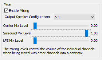

Bonus track: Downmix de audio 7.1 a 5.1/Stereo
Como bonus track, también pueden hacer downmix del audio 7.1 a Stereo (o 5.1 en mi caso), usando LavFilters, la configuración es sencilla. Solo tienen que habilitar el bitstreaming en la pestaña de settings, y la salida correspondiente (en este vamos a pasar de 7.1 a 5.1) en la pestaña de Mixing
Sacan el audio por HDMI a la TV, y desde la TV por óptico al soundbar (en mi caso un Sony HT-S20R 5.1), luego en la pestaña de status, pueden verificar que los 7 canales pasan a ser 5. Esto ademas permite "subir" el volumen del center channel en el caso de películas donde los diálogos se escuchen muy bajo (Tenet de Nolan por ejemplo), o bien darlo un empujoncito a los bajos subiendo el LFE hasta 3x.
