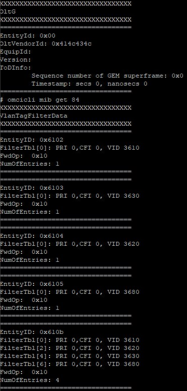

Holi, sé que no es el UFiber pero hace unos días que estoy pegado con un temita y prefiero comentarlo a ver si a alguien le ha pasado algo similar.
Hace una semana habilitaron Entel ONNET en mi zona y ya me instalaron, ya me cambiaron al perfil de IPv4 Publica + IPv6 por lo que el siguiente paso era meterle mano con el SFP/ONT Custom (tal como fue en el hilo de Movistar).
Obtengo autenticación ante la OLT pero tengo un enredo con las VLAN xD
Se supone que la VLAN 3610 es la del Internet, pero al marcarla en el SFP no pasa nada, no encuentra el server PPPoE, al asignar la 3620 (la de voz) encuentra el PPPoE y conecta, pero no levanta IPv6 y de paso al volver a la ONT original como que queda en un soft-block y se toma su media hora en volver a marcar... si pongo el SFP en full bridge y tageo las VLAN en el router me encuentra el PPPoE en la 3610 y la 3620. :)
Ver adjunto 37904
como te fue koge? en vola es algo de la capa de enlace quizas el router hace el tageo diferente al modulo sfp con el cual esa olt si lo entiende, no se conjeturas nomas

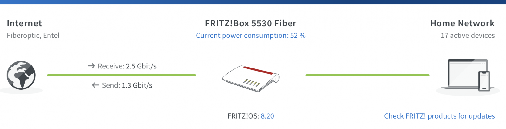

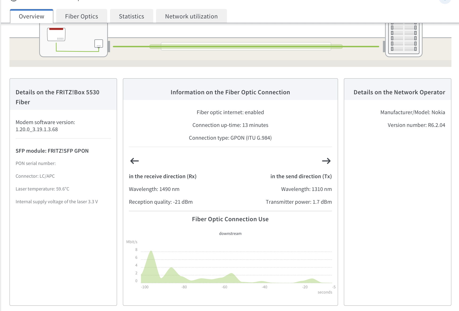

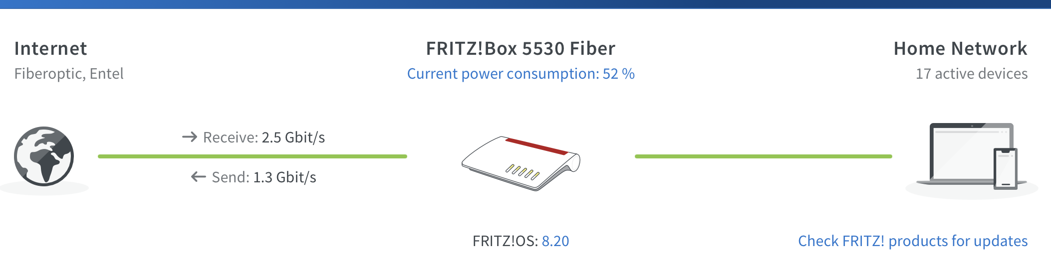

Solo vengo a aportar que logre usar directamente un FritzBox 5530 conectado a Fibra con Entel gracias a las instrucciones:
Intente hacerlo con Movistar un tiempo atras y no pude. Telsur no comparte info de PPPoE, VLAN, Etc.
