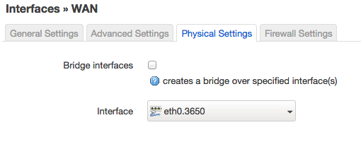

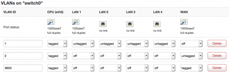

Ajustes de la conexion PPPoE y vlan.
Revisen la guia de slev1n con mas detalles: https://www.capa9.net/temas/modo-bridge-entel-fibra.1125805/post-13766151
Vamos a ""WAN":
Eligen la "2_INTERNET..."
Van a aparecer los detales. Principalmente buscamos el usuario PPPoE y la vlan:
Vlan en este caso 3650. Me parece que para todos los clientes Entel fijo es el mismo.

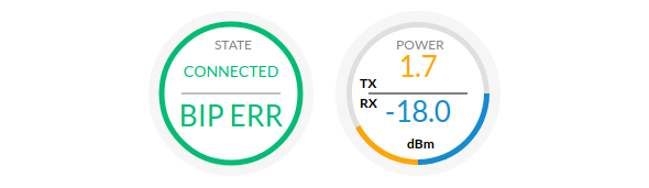

OK, hora de la verdad...
Enchufamos el cable optico. OJO! hay una muesca que solo permite enchufarlo en una orientacion... No esta demas decir que manipulen el cable optico con suavidad y cuidado.
Revisamos el "Dashboard":

- Enchufar el cable optico y si todo esta correcto... "State: SD Connected"
