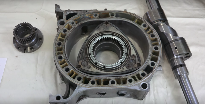

El motor rotativo Wankel es capaz de llevar a cabo las cuatro etapas de la combustión al mismo tiempo, desde el llenar de aire la cámara del motor y mezclarla con gasolina (admisión-intake), comprimir la mezcla (compresión), hacer ignición con la ayuda de una chispa y expulsar los gases.
Todo esto lo logra al encontrarnos con un rotor de forma triangular que
se mueve dentro de la cámara del motor, que a su vez cuenta con una forma ovalada con unos pequeños relieves que van al centro de la misma.
Los motores rotativos pueden estar compuestos demás de un rotor y estos mismos se mueven gracias a la acción de la combustión y una variante de cigüeñal que acomoda a cada rotor con 180º de desplazamiento.
En todo momento el rotor se encuentra completamente pegado a la cámara por lo que al iniciar el proceso y moverse crea succión para hacer entrar aire y gasolina desde los orificios de la admisión, conforme sigue avanzando esta mezcla se comprime contra los pequeños relieves de la cámara, después, aún estado completamente compresa la mezcla, se crea la chispa que hace explotar a la mezcla y obliga al rotor a seguir moviéndose para que el resultado de esa explosión pueda salir por los orificios del escape.
El resultado es increíble pues se obtiene una buena cantidad de poder en un bloque más ligero y pequeño que el de un motor con cilindros, también se obtiene todo el proceso de combustión al mismo tiempo y una reducción de fallas en el motor al tener menos partes en movimiento.
