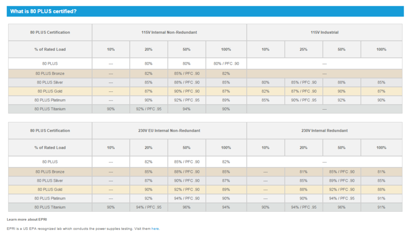

aca esta la tabla de eficiencia para cada certificación:
Fuente: http://www.plugloadsolutions.com/80pluspowersupplies.aspx

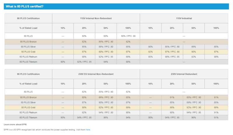

No entendí nada.
El cuadro rojo indica el tipo de certificación (6 tipos).
Lo que está dentro del azul indica el porcentaje nominal de carga de la fuente en cuestión (4 niveles).
Lo que está en negro es la eficiencia exigida en ese rango de carga. Lo que aparece como "PFC.xx" se refiere a que la fuente debe tener un contorl de factor de potencia indicado en el "PFC.xx".
Eso.
