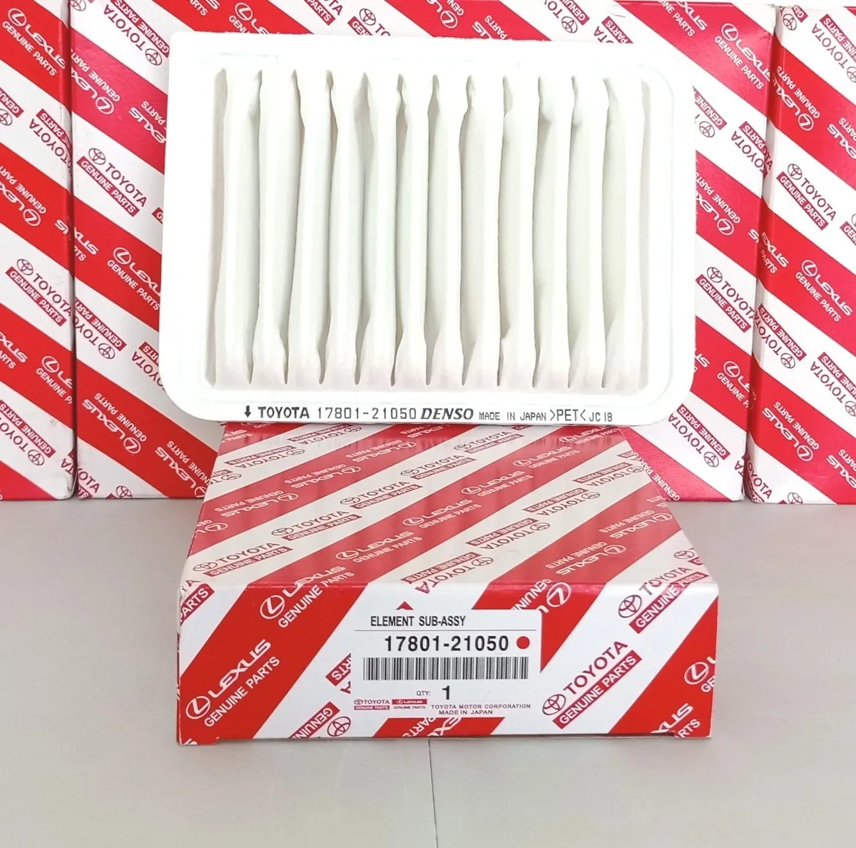

este se podra lavar?
tambien he escuchado de algunas personas que se pueden sopletear con un compresor y una pistola de aire :ash
Ese de toyota no se ve para nada de alto flujo, diría que es el original estandar (de papel basicamente) para 10.000km maximo, para qué auto buscas?
Ten en cuenta que el filtro lavable sacrifica un pequeño pero % de su capacidad de filtrado en favor del flujo, por lo que a la larga se dice que afecta la vida util del motor, y generalmente sólo se recomienda en autos de mayor performance o casos especiales, para el resto usa el original o alternativo de buena marca (mahle, mann, purflux, etc)

mejor uso el original nomas entonces, en todo caso vale como 30 lucas y se supone que dura 30.000 o 40.000 km, o sea que es relativamente barato, mejor no arriesgarse por ahorrar algunas lucas
