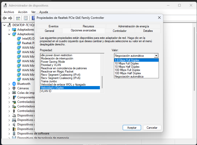

huele a que el router se esta pegando la media vuelta con la autonegociacion para calcular si sigue trabajando en giga o 10/100, como tu tele negocia a 100 el router cree que todos los puertos usaran 100 .... prueba desconectando y conectando nuevamente el cable de tu pc despues de tener conectada la tele para que tu tarjeta negocie con el router y pruebas si logras tener giga, lo otro seria manualmente configurar la puerta del router a que trabaje en giga y no en auto y tu tarjeta tambien configurarla manualmente, lo otro es probar el cable por posible degradacion y al ultimo prueba en otra puerta del router.
para alla iba... colocale full 1.0gb full duplex o juega ahi, quizas lo tienes en negociacion automatica.

Agradecido de todas sus respuestas, traigo nuevas pruebas:
1. Router actualizado (desde antes de postear)
2. El PC con el eth en negociación automática y forzada a 1gbps funciona sin problemas a 1gbps.
3. Si agrego la tele y el eth está en automático, baja todo a 100mbps. Si fuerzo el eth a 1gbps, me bota la conexión del PC y quedo sin internet.
4. Mantengo el PC conectado y desconecto el cable de la TV, lo conecto a un notebook: ambos funcionan a 1gbps en automático y forzado, por lo que no es problema de cable ni del puerto eth del router.
Es el router el que se marea al conectar la tele. Raro.
