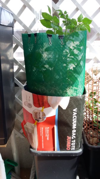

Hola a usted, que está leyendo esto. En el siguiente tema procederé a comentar lo que ha sido mi experiencia en el cultivo hidropónico de papa, hasta la fecha.

Hay un sistema hidropónico autopot, con macetas de 15 litros de capacidad. Se utilizó como sustrato una mezcla totalmente aleatoria de growstone y fibra de coco. Los nutrientes se aportaron mediante phostrogen, 1 a 1,5 g/l de agua potable, a tarvés del riego del sistema hidroponico, con un adicional de medio vaso whiskero de agua/día, sin tratar, por 1 semana. No se trató el agua de ninguna manera en el reservorio tampoco. La electroconductividad está sobre 100 (lo que sea que eso signifique, no me importa en absoluto, lo medí porque nunca había usado el aparato desde que lo compré, hace unos 3 años, y quería ver cómo era), y el pH está sobre 4,5 y fue medido con un kit para piscina, porque no tengo pHmetro, ni cintas reactivas, y por ahora sale caro comprarlas.
Lo único que sí fue medido fue la cantidad de phostrogen, para no matar las plantas de nuevo. Se usó una balanza de cocina ad-hoc.

Como pueden leer, la naturaleza es muuuuy resiliente, hasta con la hidroponía a la brutanteque, velitas a la fibra de coco y su poder tamponante. Lo que quiero saber es ¡cuando cosecho las famosas papas! (si es que creció alguna):

Aún no. Prefiero esperar un poco más, puede ser que les falte tiempo todavía y si saco la planta antes no consiga ninguno. Ahora que ya tiene flores conviene esperar para ver qué pasa.

Ya casi 1 semana que dejé de regarla, ya se fue el agua del reservorio, queda solo la humedad del sustrato.
Solo hay que esperar, tal vez 1 semana más, o dos.

¡Sí, se pudooo!
Nada mal para una papa brotada sobre el refrigerador.
Concluyo este experimento: se puede cultivar papas en sistema hidropónico de riego pasivo. Creo que con una maceta más grande y más tiempo, podría rendir mucho más.
