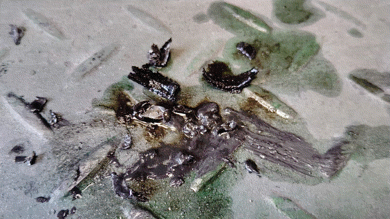

Siguió el drama, luego de armar, la caja sonaba y salió metal en forma de crema y algunos trozos, pareciera que unos rodamientos murieron, la caja fue a parar a un técnico, desarmando la famosa caja, el diagnostico fueron 3 rodamientos malos, me sugirieron cambiar los 4 (285k, feliz navidad), en teoría, ahora solo falta armar. Parece que ya va a terminar

Ya está andando, ni un sonido, el pedal quedó muy suave, y los cambios muy marcados para pasar pero pasan en banda. Fuera de que no fue planificado, creo que me faltó asumir correctamente las mantenciones de la transmisión (solo cambié 1 vez aceite de caja y ni pensé en el embrague, que estaba más duro que pan para colegial).
