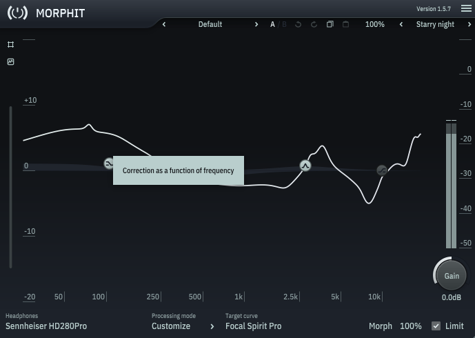

Según Morphit la EQ para compensar la respuesta de frecuencia de los Sennheiser HD 280 Pro es esta, pero sube demasiado los bajos a mi gusto, no me dio mucha confianza:
La configuración recomendada por Innerfidelity me pareció más cercana para una respuesta plana a mi gusto:
Al aplicar los parámetros a un EQ (ecualizador) quedó así:

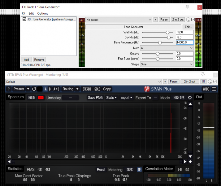

Pero si puedo mencionar que con los AIWA HP500 puedo escuchar los 14 KHz sin problema a un volumen moderado a bajo.
Con los Sennheiser recién los escucho con el volumen casi al máximo. Al mismo volumen que los AIWA no la escucho para nada. Y eso (gran detalle) que los AIWA tienen una impedancia muuucho más alta que los Sennheiser, por lo que suenen mucho más despacio regulando un mismo volumen para ambos. Para compararlos, los conecté al mismo tiempo y así sólo voy cambiando de auriculares para comparar.
