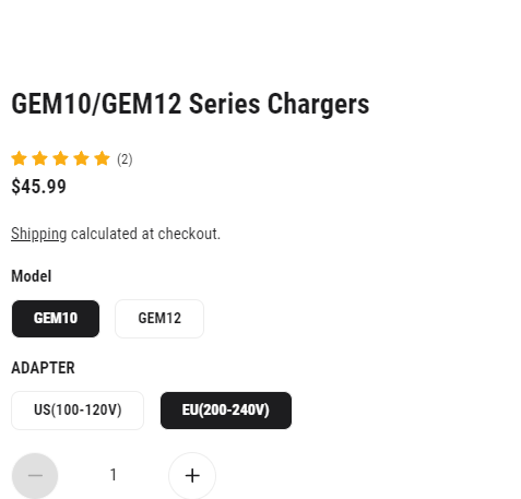

Se alimenta con 19V - 5.26A. En el peor de los casos, te bastaría encontrar uno que tenga el mismo jack y que tenga esa tensión y corriente (no se puede asegurar que el que trae sea suficiente, pues los "amigos" de AOOSTAR, en su sitio venden el "cargador" con tensión gringa y europea por separado).

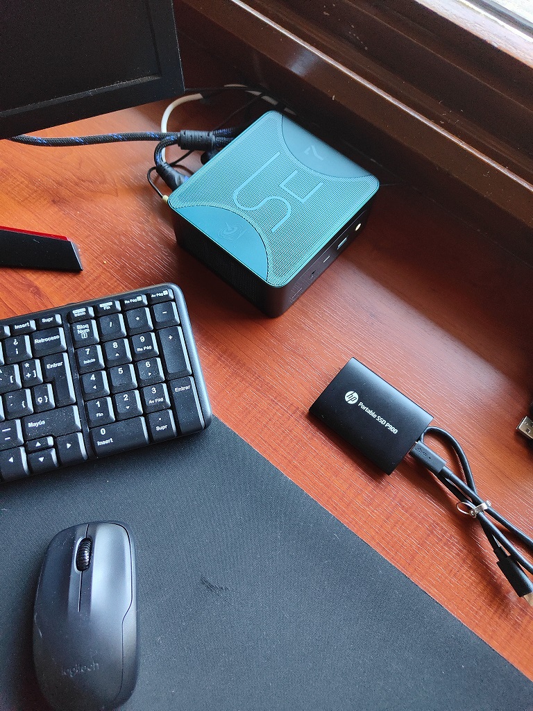

Tengo el mismo CPU y gráfica, pero en un Beelink que compre tiempo atrás y estoy probando: Hasta el momento lo he probado con Photoshop, Adobe y una serie de programas que utilizo en un PC más potente, pero estoy gratamente impresionado de las posibilidades de este mini PC. En todo caso, el Beelink, cuesta más caro, porque viene con Windows 11 y trae un NMVe Crucial de 1TB (muy bueno por lo demás). No se como funcionaría en juegos, pero parece que no hay problemas con el que mencionas. El adaptador del Beelink, soporta indistintamente 110-220V, según el fabricante.
Te sugiero en todo caso, ir por una marca conocida como la que menciono, o GEEKOM, ya que mantienen una página de drivers y firmwares actualizados.
Obs: Perdona la suciedad que se ve, pero estamos en plena estación de polen y, es un cacho de solo abrir las ventanas.
Ver adjunto 38391
Respecto al resto, no te puedo ayudar, pues no uso esas apps, asi que no se si aprovechan la aceleración de nvidia (CUDA). Si llegan a usar eso, y te vas por AMD es un factor a tener en cuenta.
Grande don Clusten! Siempre dando una mano con algún dato dificil.
Ver adjunto 38392
Maravilloso análisis amigo! De hecho las marcas que comentan son las que más me salen en Amazon, pero para efectos prácticos de este post no sé porqué agarré un AOOSTAR que justo tenía el proce que tengo cachado jajaja...
