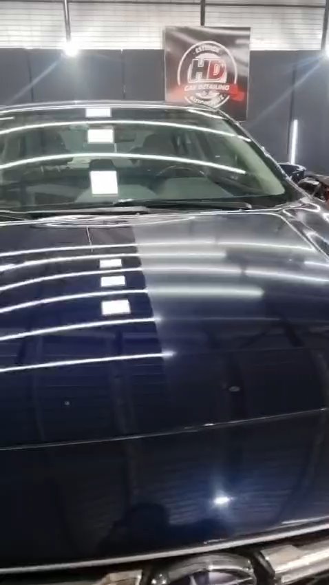

Yo lo hice en HD de Recoleta, mi auto si es 2017 y estaba bien deteriorado, se notó mucho la diferencia. Le puse el más barato que estuvo a 150k en febrero. Por esa plata me parece correcto, ya van 3 meses y anda bastante bien. Aproveché también los focos que le sumaron 30 lucas.
Ahora el lavado es agua, jabón, agua y estamos, no se toca. Igual dura poco porque como se me ocurre comprar un auto azul la wea se ensucia con mirarlo.
