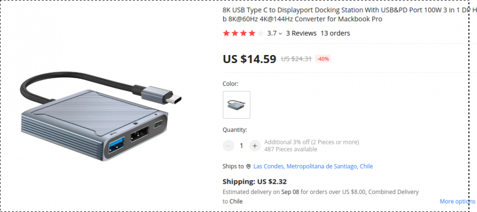

Lo ye echaba la culpa a los cables, pero el problema era estos "docks" que se enchufan al USB-C y traen HDMI, USB, Ethernet y hasta lectores de tarjetas, el skimmer falsificado de los topless, LED para hacer powerpoints y una navaja rusa. Está lleno de esos en Aliexpress. Yo de cagao y porfiado, tengo varios de este tipo, y tres de ellos fueron muriendo porque además de ancho de banda mediocre, se calientan y a veces literalmente sale olor a quemado.
Frustrado por no poder obtener la resolución y tasa de refesco nominal de mi monitor (el Xiaomi "shansho ansho " https://www.mi.com/global/monitor34/specs/) me traje un adaptador que va directo de USB-C a displayport, en un conocido proveedor de prestigio, Aliexpress obviamente. Mejor diablo conocido...
Y listo, tenía máxima resolución y a 144Hz. Pero me quedaba corto de puertos. Esos super docking station como tienen que repartir el ancho de banda a veces no son capaces de cargar via USB-C si tienes conectado un monitor y el mouse.
Me arriesgué con algo que pudiese ofrecer salida de video aceptable sin acaparar el 100% de la salida USB-C
Funcionó impeque.
