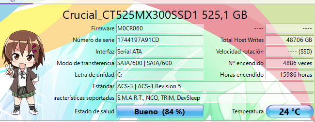

SSD: Ahora mismo tiene Crucial de 500 (el del crystaldisk) pero tengo en la PS5 un Samsung 980 Pro M2. Gen 4 y todo aquello.

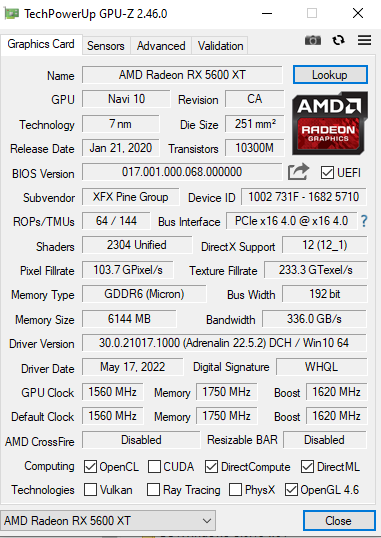

Le baje "compre" , juegos de test porque estas XFX... tengo malas experiencias y note que en God of War subia y subian las temps y el fan... en buen chileno "supongo ira a girar cuando este quemada la gpu" como la compre usada le hice cambio de pasta y todo aquello. Se ve bien todo.
Es recomendable meterle el M2. Gen4 (Samsung 980 Pro) pero tengo otro por ahi WD igual Gen 4?
Por ahora lo mantengo con ese SSD Sata comun y corriente. Anda bastante bien.
Alguna forma de asegurarse de que el Fan Control quede permanente a mi preset? (para no andar con afterburner jugando preocupado)
Segun lei hay una forma media extrema flasheandole la bios en un slot de el switch que tienen estas pero no quiero intervenirla a ese punto.
Edit: Gracias a todos! , por si a alguien mas le sirve la info , lo solucione con el mismo AMD Software del Driver desde la pagina de AMD.
Deje este preset porque prefiero que gire el fan en todo momento, lo otro si la dejaba asi tal cual la quemaba GOW iba por los 95 y subiendo y no se dignaba a girar decentemente. Consejo igual revisar es que estas AMD en las antiguas artifacts everywhere... asi que mejor prevenir que lamentar con lo caras que estan.
SSD WD SN 850 500GB max load : 40-45 maximo
XT 6600 : 60-79 Maximas temps en carga 100% GOW es excelente benchmark porque la usa en ultra casi al 100% constantemente. Y bueno el LoL y esos juegos 50 grados 53 da el lol todo max.

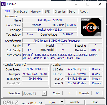

LA CPU es la mas calentona de todo el setup y porque le tengo el fan de stock , tendria que ver algun tutorial para meterle refrigeracion liquida, no alcanze a esas epocas cuando arreglaba hardware jaja

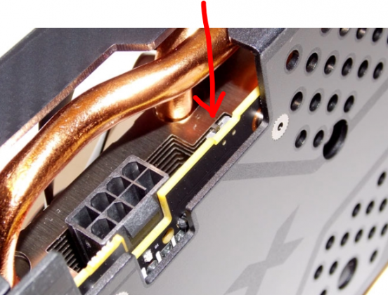

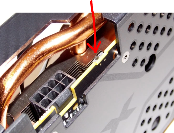

Hola, fijate que el interruptor de la vga este en modo rendimiento, la mayoria de vga AMD de la serie 6000 tienen bios doble, un perfil silencioso y uno en rendimiento.
Lo otro, con el programa HWinfo64 puedes obligar a andar los ventiladores.
Ver adjunto 24289
La ultima XFX que tuve fue una RX580 venia con el switch que segun recuerdo solo cambiaba de firmware una especie de dual boot , podias flashearle uno en el "slot a" y otro en el b , lo solucione modificando el setting desde los drivers asi.
Ahora en GOW no pasa de los 65-70 , igual me dejas la duda sobre el switch supuestamente es "edicion especial" , que me inmagino el switch la mandara oceada de fabrica.

El overlay, es que igual es medio molesto tenerlo ahi en todos los juegos, le meti el SSD , este y ahora le estoy haciendo pruebas , la diferencia la veo mas en juegos como Fortnite que dependen mucho de el SSD en cargas la verdad andan bastante por ahi, diria igual... pero en temperaturas esta ok no se calienta tanto como decian por ahi.
