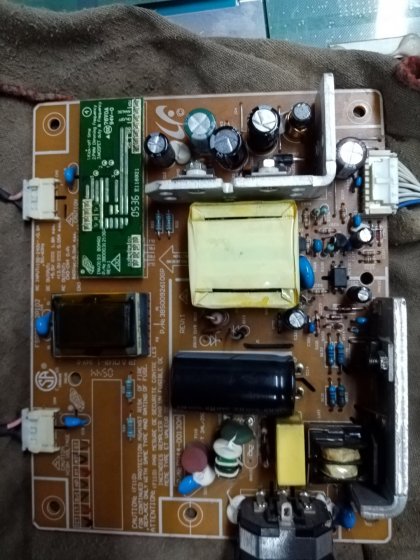

Muy buena info encontré aquí a pesar que el tema lleva tiempo inactivo... Entre aquí porque repare una fuente de monitor pero se escucha ese típico zumbido, no sé si vendrá ese zumbido de las bobinas inferiores o de una de las bobinas de arriba donde está el disipador de aluminio, alguna sugerencia primera vez que me ocurre por lo general son los condensadore/filtros pero se le cambio porque estaban en muy mal estado con todo y eso el ruido persiste, gracias de antemano IMG_20240130_090905.jpg

Revisa la otra placa, puede que también tenga condensadores marginales que estén provocando coil whine (típico de una fuente sobreexigida).

Me podrías explicar un poco más me dísculpas, pero cuando dices "revisa la otra placa" en especifico a qué te refieres? Igualmente gracias por tu respuesta
La mainboard principal del monitor, donde van los conectores, el display etc...

Lo unico que me ha ayudado a disminuir esos ruidos es silicona caliente a las bobinas, y entre los espacios a la placa, onda para afirmarlas un poco más, y asi no vibren tanto.
Al parece con " la gotita" igual funciona
¿Que monitor es? Al principio vino a mi memoria los crt y el miedo al flyback.
Para identificar, puedes conectar sola la fuente y ver si el ruido viene de ahí. y si no puedes encender el monitor desarmado/abierto y con un tubo de carton y tu oido podrias rastrear un poco más el ruido.
