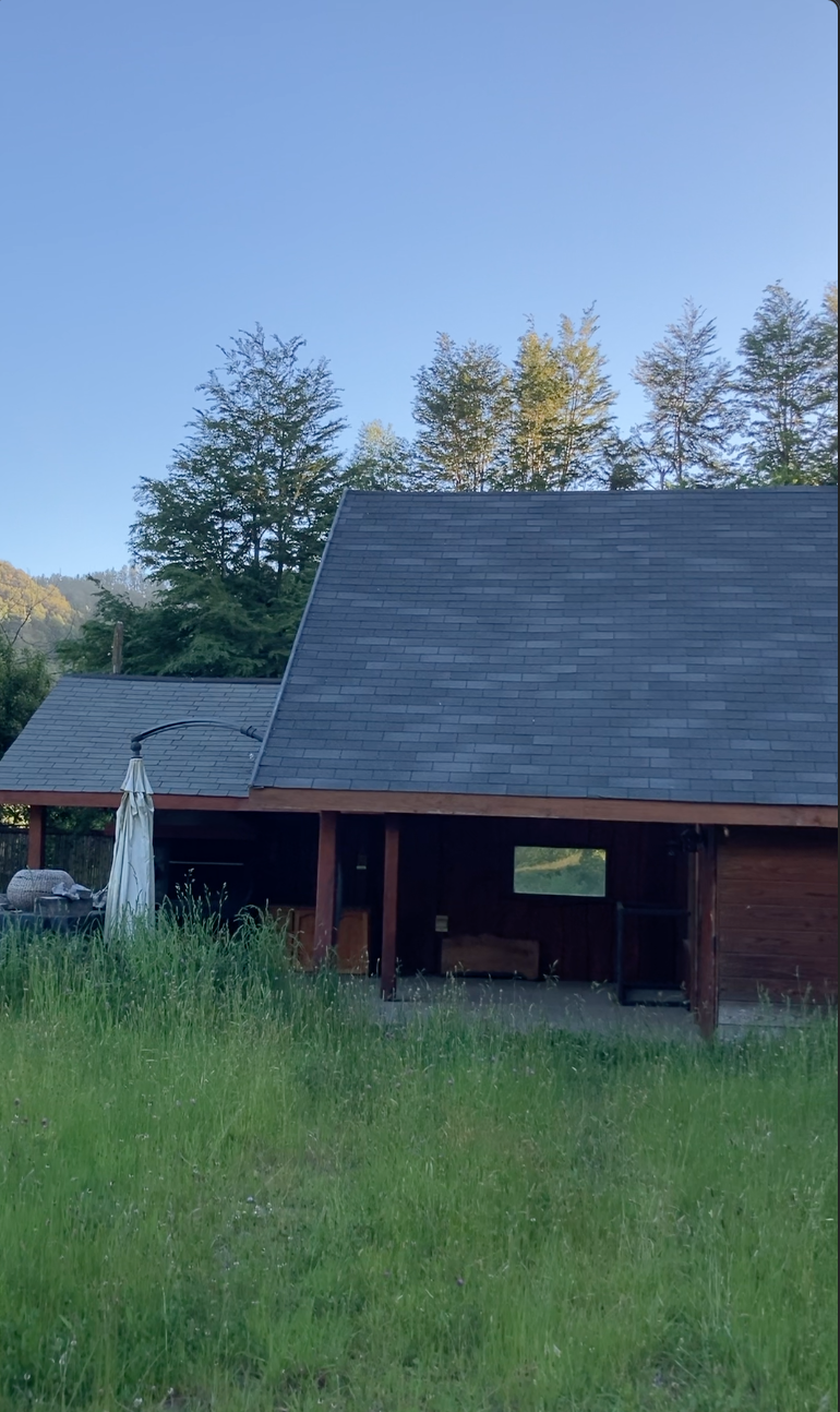

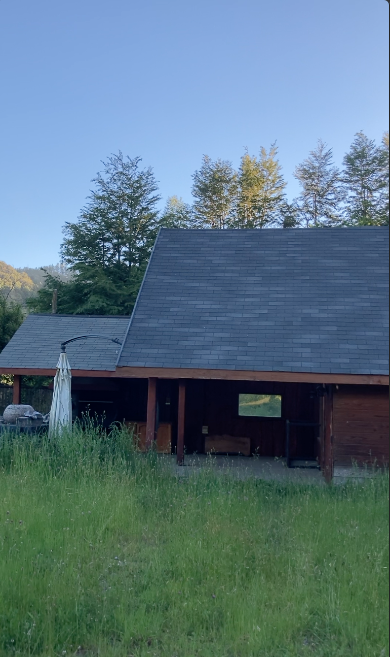

Hoy vi una casa en la zona de Loncofilo pero me quedo la duda sobre el tema del bloque de la visual para Starlink. Grabe un video de la casa y los alrededores para que vean y me den su opinion (los que hayan tenido experiencia con Starlink) sobre si es viable intalar ahi o no.
Muy agradecido de antemano

La vista directa al cielo debe ser hacia arriba. Si miras hacia el cielo y ves azul una buena parte, no debieses tener problema. La antena se ajusta sola.
El problema es cuando simplemente miras al cielo y estás rodeado de arboles directos que te tapan la visual.
Pareciera ser que no es el caso de la foto, ya que los arboles están bien lejos.

Entiendo!!! Eso me facilita la vida definitivamente!! Muchisimas gracias!
