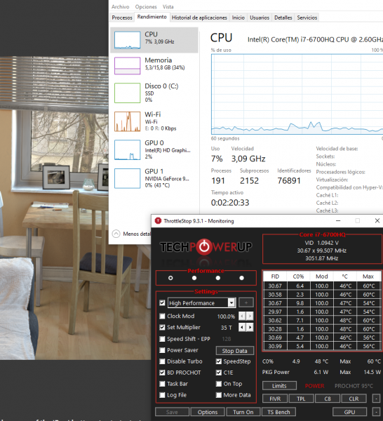

Era la pasta térmica.... Mi amigo me dijo q se la había cambiado hace poco... Pero era de esa blanca q parece crema de manos. Cómo tampoco tengo pasta de la buena, use un sachet de esos q manda el chino infunable. Mejoro bastante.

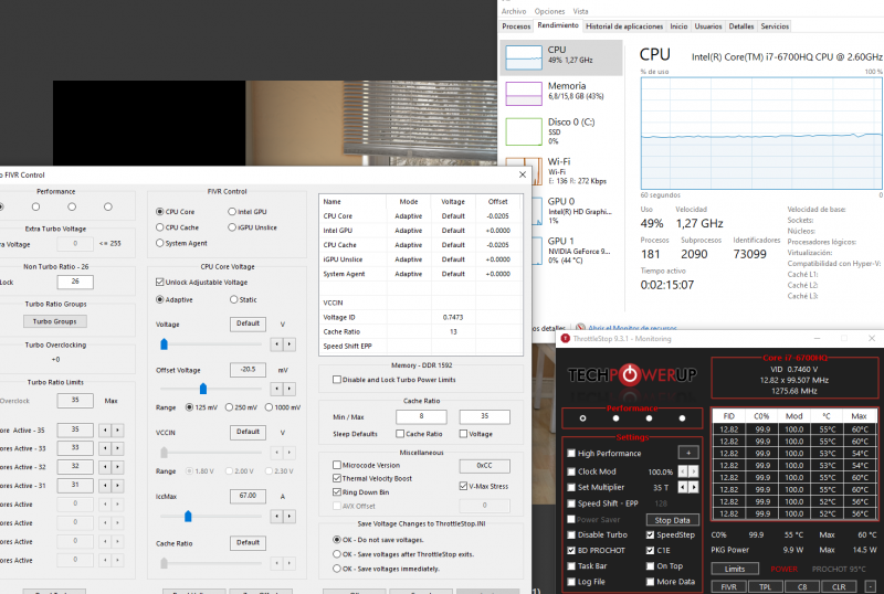

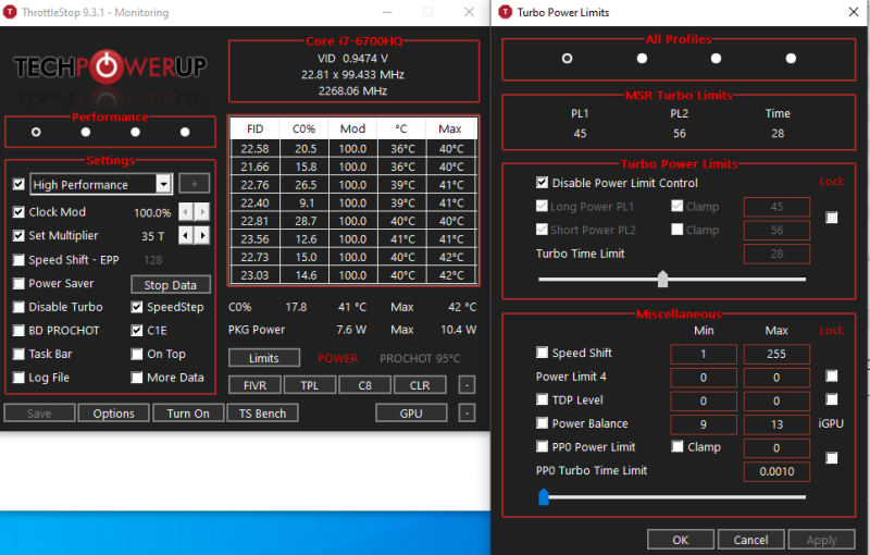

En el menú TPL que te aparece?
throttlestop indica que esta frenado por que estás limitado a 10W
