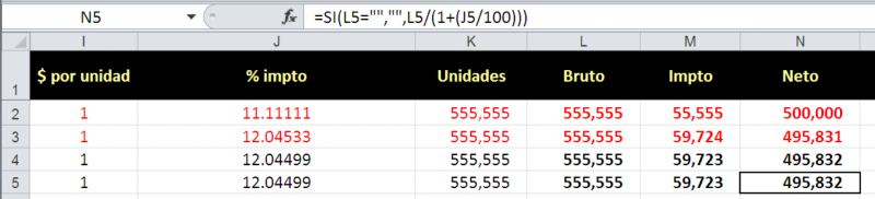

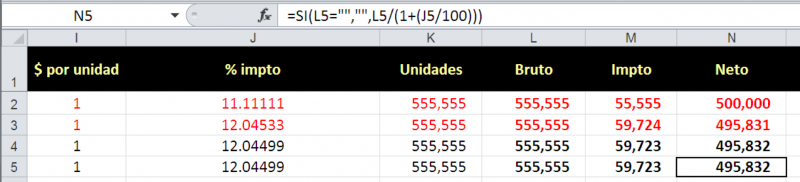

Retomando un poco el tema, estoy tratando de crear un excel para que me calcule el 10,75% de retención. Actualmente, yo sólo lleno las columnas 1 y 3. Las columnas 4, 5 y 6 se llenan automáticamente. La columna 2 es la clave, y ahí es donde tengo el problema.
En la fila 1 el cálculo que efectúa es sobre la base del 10% de retención actual (cobro 555.555 (bruto) y recibo 500.000 (líquido)
Se supone que a partir de enero, si cobro los mismos 555.555 (bruto) deberé recibir 495.833. Sin embargo, y como se muestra en las filas 2 y 3, no logro llegar a la cifra que necesito poner en la columna 2 para que en la columna 6 me arroje el monto líquido (495.833) según la nueva norma. ¿Alguna ayudita?
Ver adjunto 4172
Pero como esta calculando ?. Y estas redondeando los valores?.
El monto a retener se calcula sobre la base imponible o Honorario Bruto, hasta ahora esto se calcula fácilmente multiplicando por 0,1, y el líquido por 0,9 ahora sera 0,1075 o 0,8925 aritmética básica, y si eres tan bruto jajajaja y pactaste un Honorario líquido, calculas rápidamente dividiendo el HSA líquido por 0,9 o 0,8925 .
Si empiezas con condicionales, y otras funciones, con cualquier capa 8 de más se te desconchifla la planilla.

Ya lo solucioné. Tengo lista mi planilla para empezar a cobrar el 2020.
