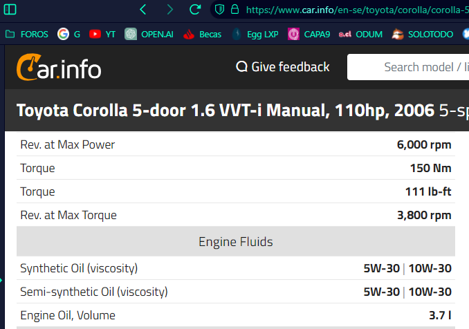

colgandome del tema y aprovechando el tema del aceite, tengo que cambiar el aceite de mi toyota corolla sport 1.6.
encontre que usa 5w30, pero me he fijado en algunos lados que se le puede poner 10w30.
que convendria en ese caso?
5w30 todo el rato el aceite es mas fluido estando frio, lo que ayuda sobretodo cuando se enciende el motor cuando esta helao. Estando caliente es lo mismo que el otro
Leanse la guia de aceites de motor
