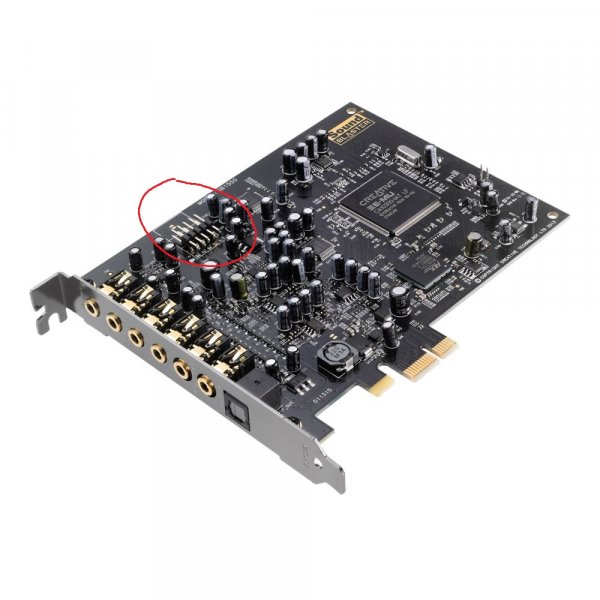

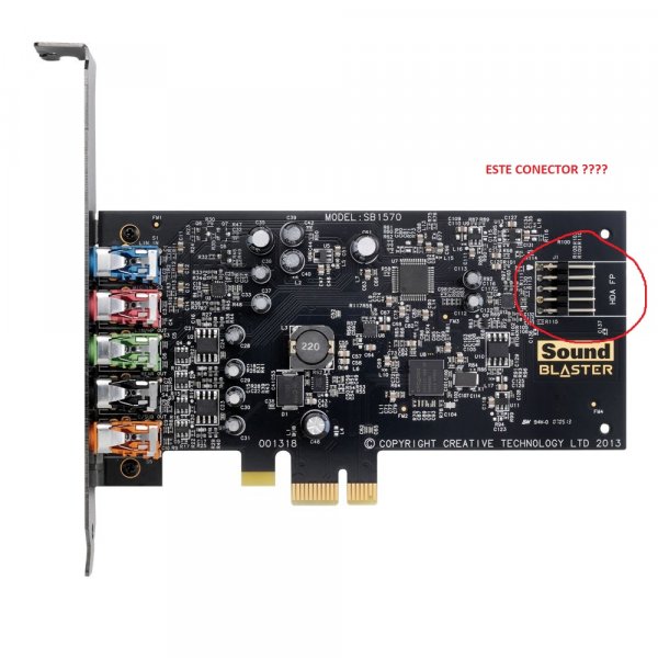

No se si entendi, pero hablas de subir por algun software especial el volumen general ? porque ya e intentado de todo y solo estoy usando 1 sola que es la integrada de la mobo, me estan dando ganas de comprar una Audigy FX pci-ex , estoy seguro que experimentare un cambio potencial calidad y fuerza db's.
pd: otra consulta estimado parece que sabe, el conector de estas tarjetas creative estimado sera para dejar puesto el conector HD audio frontal ?

12.134
Sobre tu última pregunta: sí, es para el panel frontal de audio hd.
