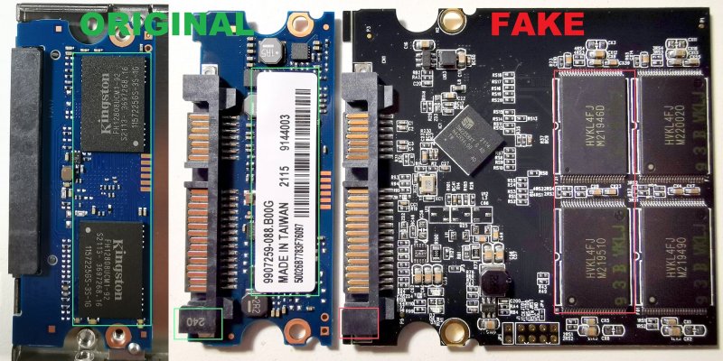

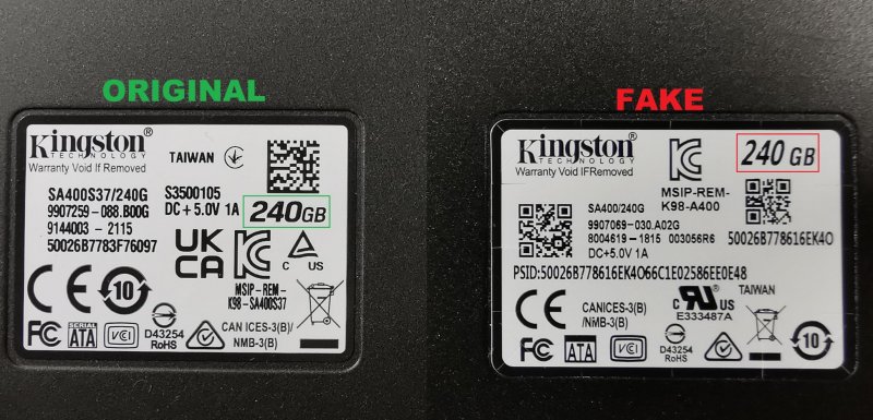

Hay una tienda que nos dio lo siguientes tips para reconocer discos Kingston Falsos que pueden andar vendiendo por Face o foros
Fuente: https://www.facebook.com/DynamicPointView/
- Sello de garantía es HOLOGRAFICO en el ORIGINAL, en cambio en el FAKE, el Sello no lo es.
- Los tornillos y el logo ® en la marca son diferentes.
- La tipografía del sticker con información adherido al disco es diferente.
- Las placas del disco son completamente distintas * En la parte de los conectores del disco, el ORIGINAL trae el numero impreso de la capacidad del disco.
- Las memorias soldadas del disco ORIGINAL son KINGSTON.
- El peso es distinto! Mas liviano el ORIGINAL.
- En la caja del disco FAKE, podemos ver que en los bordes se notan algunas “burbujas”, y en la parte baja tiene un pre-picado (que nunca hemos visto en estos discos).
- El numero de serie es igual en la mayoría (de los 12 discos que adquirí con distintos compradores, en todos el numero de serie era 50026B778616EK4* (solo cambia la ultima letra) *ES MAS! De todos los discos me tocaron 2 seriales IDENTICAS.
- El disco FAKE tiene un LED ROJO en la placa.
- Al revisar el disco con la aplicación Kingston SSD MANAGER, no detecta el disco FAKE a diferencia del disco ORIGINAL (imagen de los datos que deberían aparecer)

Notar en la falsa etiqueta de garantía el error ortográfico "warranty woid if removed"
como el error gramatical en la etiqueta del propio disco, debajo de la marca Kingston.

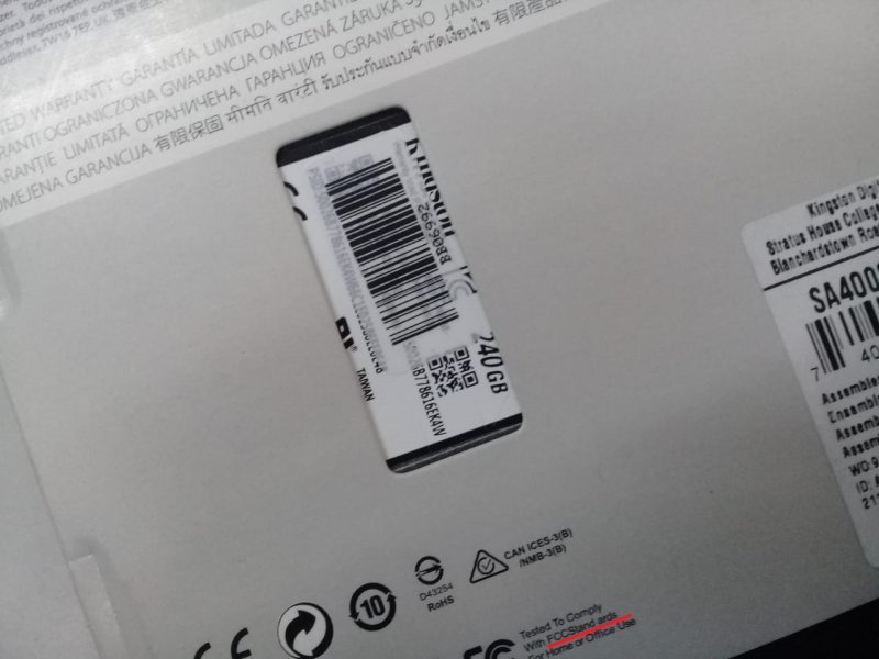

y al dorso del blister
imagino que deben haber muchos mas errores en el extenso texto del dorso, pero eso no llegue a chequearlo.
