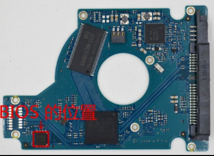

controladora 2.5", vemos que tiene las resistencias y regulador solo en la zona de 5V

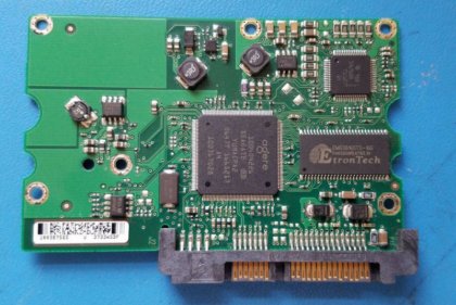

controladora 3.5", vemos que tiene las resistencias y regulador en la zona de 5V y 12 V
Nunca he probado usar un disco de 3.5" solo con 5 V, pero no creo que parta (a 5V por USB ni a palos parte. Por la simple razón que el protocolo USB no entrega tanta corriente como para alimentar el disco duro). Al menos los que tengo a la vista tienen marcado 12V - 0.5A y ademas 5V a 1A (o más)
