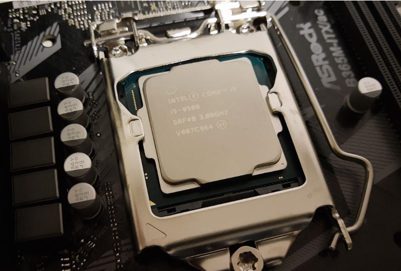

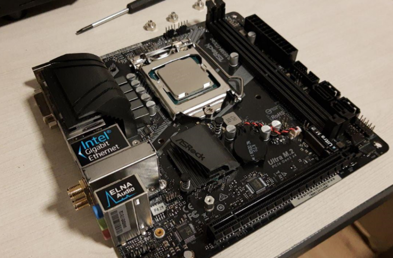

Phoenix
Hey Kid!
13 Septiembre 2007
1.053
Me llegaron las cosas ayer, la verdad es que no se demoró nada la diligencia y hasta paso colao el aduanazo de la placa, asi que nada que decir. Me dedique a armar altiro al frankestein, me demore como 2 horas, es un culo tener un ITX con fuente no modular, full tallarines.
Tuve que chantarle un modulo DDR4 cuneta de 2400mhz, a ver si despues se las cambio por un par mas digno.

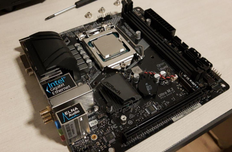

Ver adjunto 7288
manda foto del case pues, en qué página compraste la placa? cuantas semanas demoró?
