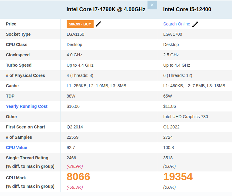

Autocad es un programa single thread, por lo que la ganancia real de rendimiento entre generaciones puedes consultarlo en https://www.cpubenchmark.net/ . Estos últimos años han habido saltos grandes, donde el rendimiento single thread casi se ha duplicado en los últimos 5-8 años. Por lo que verás el un salto de rendimiento proporcional en este tipo de progamas.
