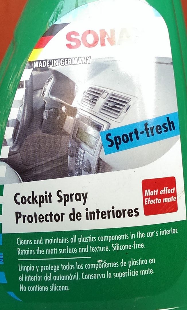

una vez cada 2 meses aspiro el interior, lavo gomas del piso, crema para el cuero de los asientos y limpieza del interior con un liquido sonax de efecto matte (odio que el interior quede brilloso). el auto no se ensucia tanto por dentro como para limpiar mas seguido.
tambien cada 2~3 meses encero (se nota que le hace falta el encerado cuando el agua del lavado no escurre facil de la pintura). si ando con mucho tiempo le doy una pasada de imperial hand glaze 3m antes de la cera, queda lindo pero es la media paja hacerlo a mano
donde compraste ese liquido sonax efecto mate?
