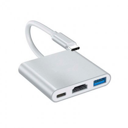

Ahora que mencionan lo de tirar video...
Yo tengo este cargador que tiene HDMI y lo que le he conectado hasta ahora automáticamente tira video.
Será opción en caso de que la info realmente lo valga?
Tengo varios celus por ahi, si necesitas que haga alguna prueba me avisas.

Hola, podrias probar en un telefono que tenga la depuración usb desactivada por default, conectar y ver si tira video al otro display de forma automatica?? ojalá samsung, sino igual sirve. Gracias =D

Hola, probé en mi s21 fe y tira video en forma automática, con depuración usb desactivada
Usé este hub
14 Julio 2013
212

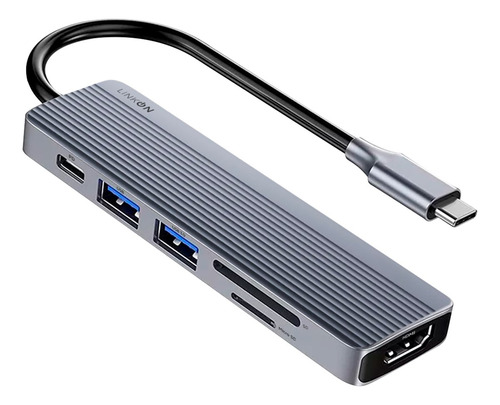

Tengo uno de estos que me salio como 15k, regenericos.
Lo probé con un S8 y dos S20 FE (normal y 5G) y dan señal sin hacer nada más, sólo conectas y funciona. Con un A52s y un A20s no hacen ni pio.

Me fue mal.
:pozo
Probe con un Nexus 5x, Galaxy A21s, Mi 9T. Ninguno me tiro video directo. Es la funcionalidad, debe tenerla el celu.

Depende de si el equipo tiene DisplayPort por USB‑C. No todos los equipos lo tienen. En el caso de los Samsung, solo la serie S (desde el S8) y Note (desde el Note8), así como un par de serie A de gama media alta el Galaxy A90 5G. Xiaomi ni se digna a agregar esta función.
El que abrió el hilo no ha dicho de qué equipo se trata.
