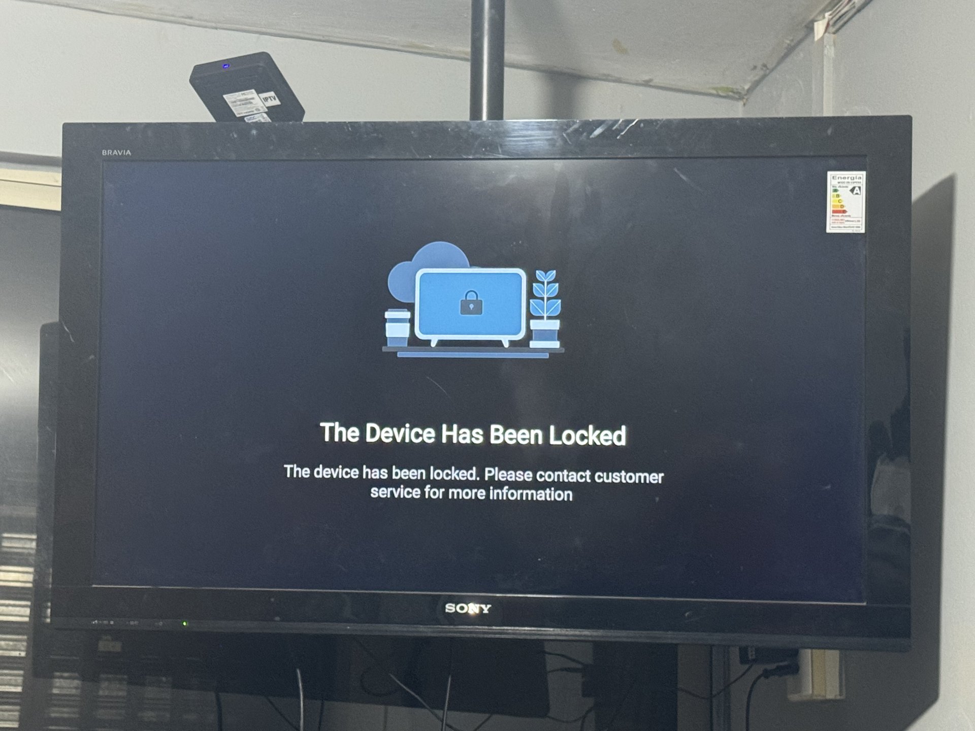

Hola a todos,
Compre un Fuse 4k 2x2 por mercadolibre hace un par de meses, pero me aparecio un block de claro.
le hice un reset normal (desde las opciones), y ahora llegue hasta acá.
he estado leyendo y viendo videos para poder hacerle un wipe reset, pero no logro entrar a ese modo, he probado de distintas formas pero nada. siempre vuelve a lo mismo.
algo que se pueda hacer para recuperarlo?
saludos!!!
Consulta si puedes entrar al menu cuando esta sin internet? Si es asi crea una red wifi desde el computador bloqueado los dns. De claro y ya podria conectarlo a internet y poder instalar el net guard. En los comentarios de un de los video que subi de YouTube esta los dns de claro buscalo

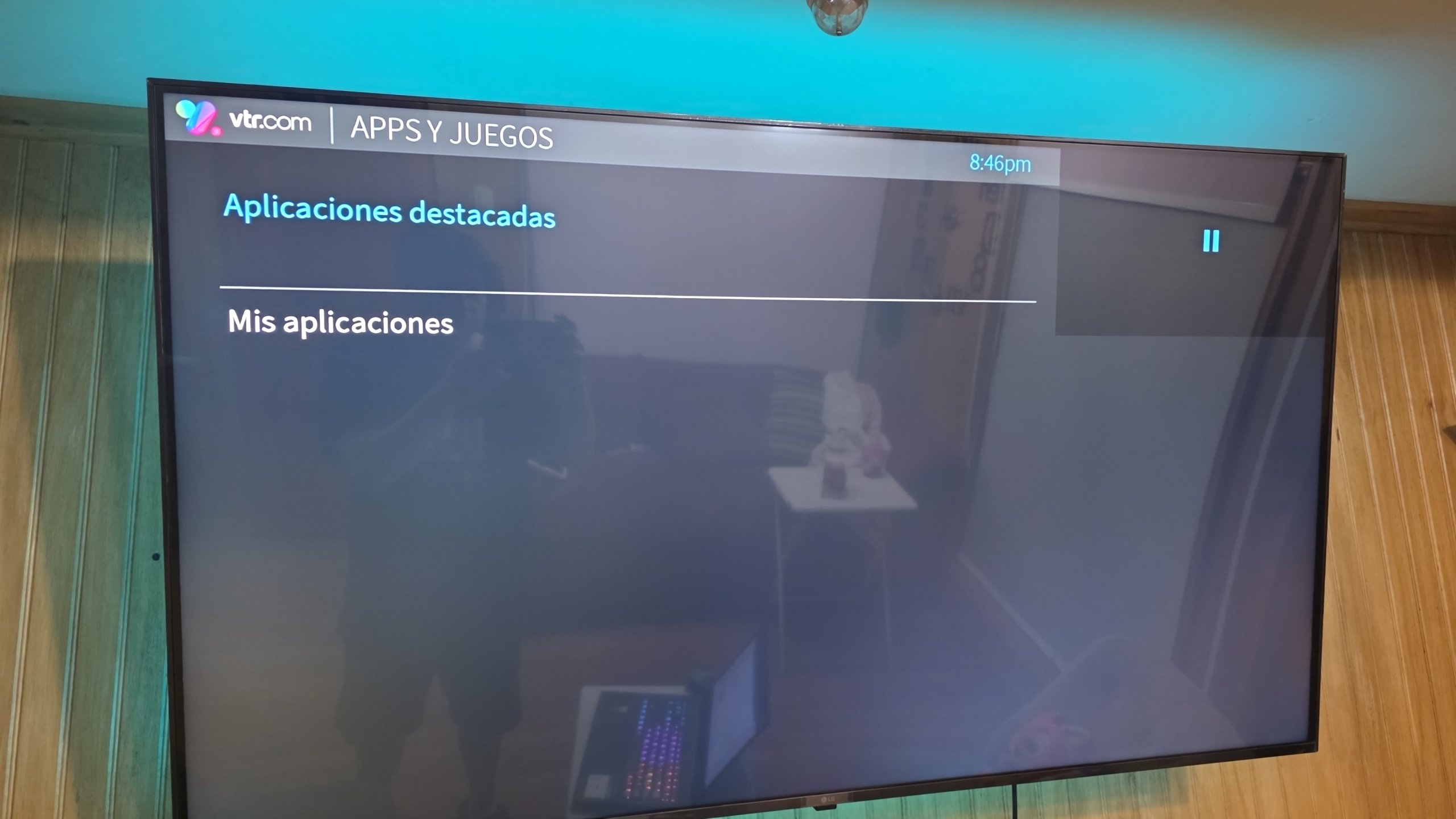

a alguien le ha pasado? No me aparece ninguna app. Logré entrar y quitar el "aparecer sobre otras app" al Skyway pero al ir al menu de apps no aparece ninguna. Desde config no me da la opcion "abrir" solo tienen esa opcion la app de vtr y otras que no son de google.

Entraste a modo desarrollador ? Bloqueaste las app que si indican en estos foros ? Trata a la mayoría de las aplicaciones borra cache y actualizaciónes. O la última opción como dicen es el reset de fabrica. No es difícil pero si tienes que conocer del tema

Lo primero es deshabilitar todo lo de la compañía a la que pertenezca, Bloquear el core services , netguard es la opción mas fácil, desinstalar las actualizaciones del core service y bloquear el core y despues desacttivar algunas opciones como skyservice y otras esto funciona en cajas y fuse y evo fuse letras rojas en letras blancas se debe usar otro launcher basicamente

Hola a todos,
saludos!!!
hola amigo pudiste resolver el problema de bloqueo y si es asi me puedes ayudar
