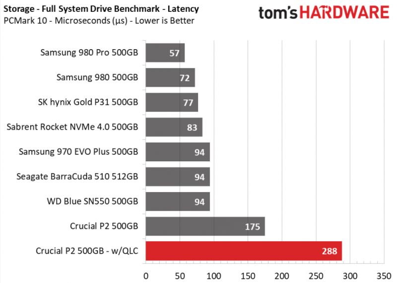

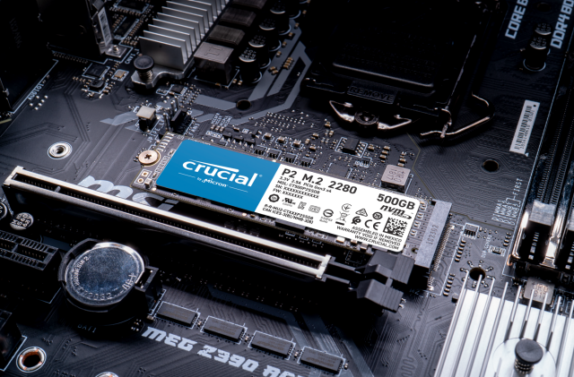

Crucial cambió sin avisar las memorias NAND de su modelo P2, pasando de tener módulos TLC a módulos QLC. ¿y eso es malo? Pues si.
Los módulos NAND QLC consumen menos energía, ocupan menos espacio que los TLC y son más baratos pero tienen un rendimiento MUCHO MÁS BAJO que los TLC y para peor, una durabilidad aproximadamente 10 veces menor.
"Una línea económica de unidades, no veo lo terrible" dirán ustedes. Si me dicen que van a sacar una línea "Huaipe Edition" con módulos QLC fabricados con PCB de cartón piedra pues vale, lo se de antemano y lo acepto, pero el problema es que Crucial no avisó e hizo el cambio en los módulos Crucial P2 de manera sorpresiva, así que si ibas confiado a comprar un NVMe Crucial P2 para tu equipo puedes llevarte la mala sorpresa de que te toque un NVMe con memorias QLC. De hecho Crucial ni siquiera cambió la controladora, simplemente puso calugas QLC y listo.
Toms Harwdware muestra una comparativa de muchos módulos NVMe del mercado en donde se aprecia que el Crucial P2 con NAND TLC rinde considerablemente menos que los demás, pero los Crucial P2 con NAND QLC rinde aún peor.
En Toms Hardware enseñan además a identificar los Crucial P2 de 500 gigas con NAND TLC y con NAND QLC.

"Crucial says the P2 lives up to the P2’s specs because it accounted for lower QLC performance when it launched the drives. We did notice the abnormally low performance specs during our initial review: The drive consistently beat its spec’d performance, leading us to believe something was ‘off.’ The 500GB model was only rated to deliver write speeds of up to 940 MBps, which didn’t line up with what we saw in our testing as our sample managed to dish out writes of over 1.8 GBps. "
Lo tenían todo planeado, las specs oficiales desde un inicio eran considerando QLC, pero al parecer hicieron las primeras unidades con TLC, justo para los reviews.
Qué trucazo, no?

Ojo que esta practica está siendo utilizada por gran parte de los fabricantes y como indica @FranciscoCL suelen ser tiradas iniciales con un rendimiento excelente, los reviewers presentan sus test y que al precio que se venden, son una maravilla. A los días o meses hay cambios de componentes, que en casos pueden ser para mejor, pero la gran mayoría tienen alguna "cojera".
En este video, LTT expone el caso de ADATA, donde el mismo modelo, ha presentado cambios en controlador y NAND:
