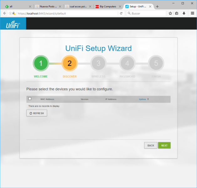

Don @Rudel tengo uno acá en la oficina, para probar lo instalamos con el pc de mi Jefe, pero un día que estaba dando caldo el AP y mi jefe andaba en reunion trate de entrar, si queria entrar el router borraba toda la configuracion, ya que estaba desde un pc distinto del que fue instalado, de verdad para mi eso es una basura.
Ok, en mi caso lo configure usando un pc virtual, al cual puedo entrar desde cualquier otro pc de la red via escritorio remoto, por lo que no me habia topado con lo que señalas.

Por lo menos el que tenemos acá si tratas de entrar a la buena, no lo muestra en la lista de disponible ya que está asociado a un equipo, dentro del equipo que lo instalaste debes "Olvidarlo" , pero no funciona al final tienes que borrar la config y empezar otra vez.
Tambien da problemas con los MAC Air, cuando se conectan con esos Bichos el AP se queda pegado y hay que reinicarlo.
La interfaz depende de java.
En resumen, una basura

Probablemente es un tema de seguridad, para evitar que alguien en la red baje el software de Ubiquiti y luego lo use para "mirar" los AP de la empresa. En el fondo, no tener el PC que se usó para configurar el equipo equivale a olvidar la contraseña de un AP común ... donde igual te ves obligado a resetear el equipo para poder configurarlo de nuevo.
En el caso de este usuario, el problema fue usar un PC cualquiera para probar el equipo, para luego ponerlo en producción sin definir un PC de administración definitivo. Todo equipo tiene sus peculiaridades de operación, no necesariamente ello los transforma en basura :)

Venia a decir que eso ya es capa 8 más que el equipo en sí sea basura.
Puede ser que en una oficina pequeña sirvan esos equipos, pero a nivel empresarial no es factible, ya que el DRP impide que los equipos esten ligados a otros equipos.
los unifi AP dependen no solo del equipo, sino que de un cliente instalado y java. y por ese motivo no es factible su implementación. (politicas internas)
Además como les comente cuando probamos el equipo, cuando se conecta un MAC Air por algun motivo el router despues se queda pegado.
Lo de mover de el AP de un controlador a otro es simple, entras por ssh lo reseteas de fabrica con el comando "restore-default" y desde el nuevo equipo restauras el backup y listo, son como 10 segundos. tambien se supone que con el comando set-inform x.x.x.x:8080/inform se traspasa el control del AP, pero tampoco funciona.
lo de reiniciar el AP es simple entras por ssh y lo reinicias, pero aveces tambien se pega y hay que apagar y prender.
a nivel de HW es bastante bueno, es lindi y trae hartas opciones, no considero que sea un mal equipo, pero su administración es una basura. espero que se entienda mi punto de vista.

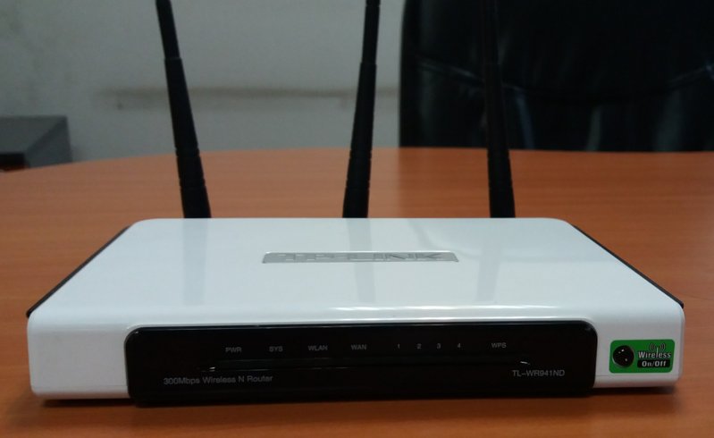

modo puente ?
Sent from my Moto G using Tapatalk
Cambia el nombre segun fabricante, pero es el modo donde otro dispositivo hace de DHCP y DNS, los tipicos router de casa no tienen este modo y crean una subred donde el router hace de DHCP. y los equipos que se conectan quedan aislados de la red principal.
:sconf eso se puede hacer con cualquier router, pro o de juguete.

que tu no sepas como se hace no significa que no se puede.
normalmente en los routers de juguete basta con apagar el dhcp y conectarlo a la red usando cualquier boca del switch que traen (menos la wan)
a eso iba mi pregunta y respuesta
me parecio raro sobre todo si es que era un AP :zippy

Todos los AP deberían venir de fábrica en modo puente (brigde), que es básicamente un switch inalambrico con un par de opciones extra.
Esa es la razón de que los AP son más baratos que los routers, ya que no tienen servidor DNS, DHCP, y no hacen NAT, que es segmentación de la red con direcciones IP locales.
