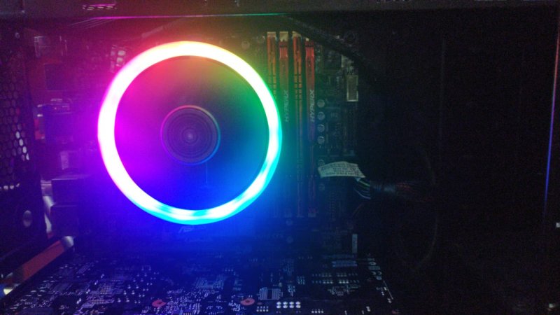

Buenas, me llegó un cooler para cpu de aliexpress y esta bonito y todo pero al instalarlo en la placa AM3+ me está tirando error que no se encuentra el ventilador de la cpu, pero si está prendido y girando. En la bios no detecta el ventilador por lo que tuve que desactivar el "monitor" para poder arrancar el SO y funciona "bien" solo que igual las temp andan mas altas de lo normal comparado con el cooler stock que tengo (el cual detecta bien el ventilador).
Entonces mi pregunta es, ¿hay alguna solución para ese ventilador o lo tiro a la basura no mas y dejo el stock? :zippymmm

¿ Cuál cooler es? TT UX 100?
19.202
Pero tira las temp, para cachar si están en rango normal y por cierto ¿Qué pasta térmica usas?.
19.202
Yo no las encuentro taaaaan altas. Claro, podrían ser menores, pero igual influyen más factores. Sì te da màs tranquilidad el cooler stock, no queda más que reemplazar el actual.

Es que el stock suena mas q la chucha por eso compre esta wea china :zippy , pero me preocupa igual un poco el tema que no reconozca el ventilador :zippyu

quiza este demas, pero habra quedado 100% firme y anclado? yo tengo un be quiet SSlim y lo use casi 1 año con temp que llegaban a los 65° con poco trabajo R52600X como dicen que se calentaban arto y llegaban incluso desde 75° a sobre 80° con cooler stock pues sera normal, pero al cambiar gabinete y ver bien el manual lo arme como las weas :xd, si bien no se movia algo oscilaba milimetricamente, monte como la gente y tengo como minimas incluso 29° y jugando no pasa los 55° :nastercon pasta termal grizzly comprada foro,
ademas para que no te tome las temp es porque quiza el conector sea de 3 pines normal sin sensor, ya que por la foto ni se ve bien la base del cooler y menos la conexion que tiene saludos.

está firme, de hecho me costó mas que la chucha fijar los anclajes, lo he cambiado por el stock varias veces y siempre es lo mismo, el conector es de 4 pines igual al del cooler stock
y en hwmonitor o similar te muestra las rpm del cooler?
sino es problema del sensor del mismo.
1
hwmonitor marca 0 RPM, con el cooler stock marca bien los RPM
si el fan no informa la bios detecta como que no hay nada conectado.

no creo que sea tan charcha el fan como para no incluir un sensor y este el 4 pin por las puras, no creo que sea placa madre, nomas queda probar otro cooler.
dejé el reclamo en ali junto con un video a ver si devuelven las lucas, igual el finde voy a cortar el cable y colocar el conector de nuevo porsiaca.
