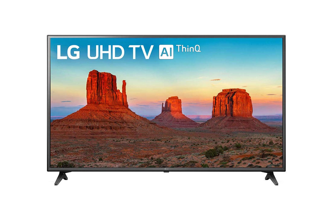

si te sirve mi dato, yo compre la LG UK6200 de 55" a 270 lucas hace un año, hasta el momento ninguna problema acá las especificaciones técnicas;
acabo de ver que en ripley la tienen a 172 lucas .. si la misma, de 55 pulgadas, juegue antes que se acabe. https://simple.ripley.cl/led-lg-55-55uk6200-uhd-4k-smart-tv-2000371726972p

Agotada, típico de las tiendas, ponen precios increíbles a productos agotados
A propósito del tema, vi a la rápida las specs del LG Modelo 8000 que buscó el amigo y dice que tiene soporte a dts.
Igual penca que hayan quitado ese soporte a los modelos de entrada aunque no debería afectar al passtrought.
