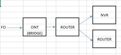

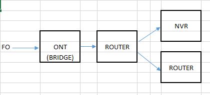

Gracias nuevamente; pensé que un switch básico, funcionaría como un repartidor de señal alámbrico.
o sea, según lo que dices, si pido que el ONT lo dejen en bridge, el esquema sería así?
pipe9
10 Enero 2020
1.179
Los niveles usuario que andan bastante bien son:
Huawei WS5200
AX3 dual
AX3 quad
Si quieres algo nivel avanzado, yo siempre he usado plataforma Mikrotik , muy estable.
Alguien con otras opciones? Se nota la diferencia entre WS5200, ax3 dual y quad?

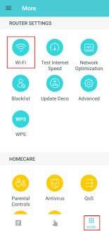

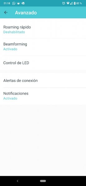

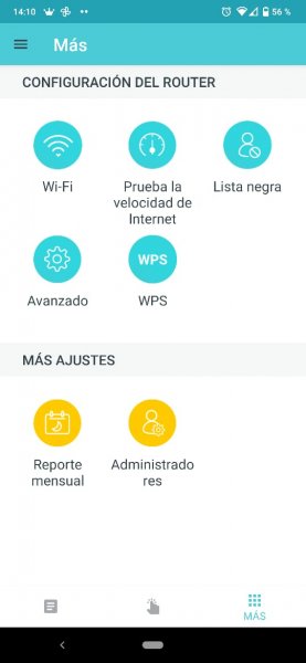

y por otra parte, que error u opciones tiene el router que te entrega gtd? tiene app propia?, si es un par de port forwarding no más
al router no puedo entrar, y no te dan la clave de propietario (TP-Link Deco M5 AC1300)
la app, permite muy pocas cosas, ya que no la tengo full por el tema de la propiedad; acá van las imágenes para que te des una idea
la primera es la mia, y la segunda como debería de ser; lo importante es en las opciones avanzadas, que prácticamente no tengo nada en relacion a la full; bueno y otras cosas tampoco las puedo hacer, como dejarlo como AP

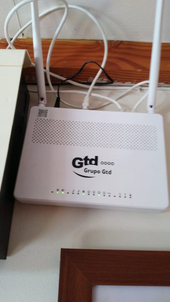

Holas,
hoy vino el técnico de GTD; al final la solución fué dejar la ONT e Bridge. Para repartir la señal por LAN, quise usar un router antiguo (B612 giga) pero por alguna razon, no tomaba señal.
al final, me dejaron instalado éste, con lo que porfin puedeo ver las cámaras en forma remota, sin problemas (hasta Ahora)
y el compadre, no se si paletió o no, me dejó la forma de entrar al router para poder configurarlo; y se llevó el Deco M5
el único atao que he tenido, es que no se pueden dejar las 2 bandas con el mismo SSID, que es lo que generalmente hago.
así que a esperar 10 días que me llegue el nuevo desde amazon, para poder dejar al red como me gusta
saludos y gracias por todas las ayudas
