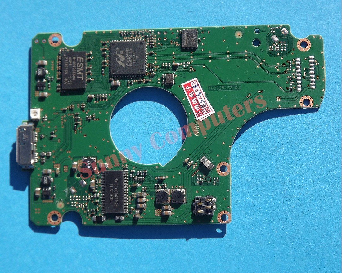

Cuando recien se empezó a masificar el uso de discos externos solia agregarse un puente externo usb a sata. luego decantaron por incluir en el pcb del disco el puente usb como es el caso que expondré a continuación
Aqui se aprecia una pcb sata tipica. El chip marvell es el MCU y el esquema debe ser algo asi SATA <-> MCU <-> DISCO
en esta, no siendo una placa identica a la anterior, apreciamos que el esquema es similar solo que se antepone un puente usb a la salida de datos sata del MCU. Es lo mismo que usar un adaptador sata a usb de terceros, solo que este modelo permite ahorrar en costos de manufactura y deberia proveer una solución mucho mas confiable puesto que es el mismo fabricante del disco quien se encarga de incluirla. el esquema debe ser el siguiente USB <-> PUENTE <-> MCU <-> DISCO
esta pcb es nativa usb puesto que no requiere de un puente que reinterprete comandos sata a usb. el esquema debe ser asi USB <-> MCU <-> DISCO
como podremos concluir, todos los discos duros son fabricados de la misma forma pero son readaptados para cumplir las necesidades del mercado. no existe algo como la linea de discos sata y la linea de discos usb, solo un cambio en su tarjeta controladora. la confiabilidad de un disco sata es la misma que la de un disco usb
