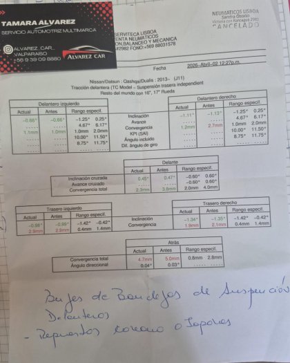

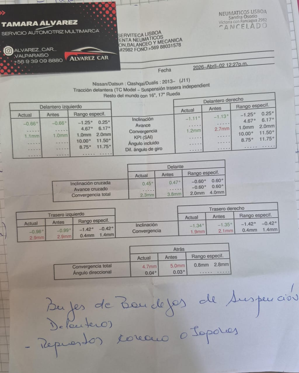

"Llevé el auto a una automotora para dar el auto en parte de pago y evalúan que el embrague hay que cambiarlo junto con el volante y eso tenía un costo de un millón y medio, luego lo envié a un taller y me cobran $200,000 la mano de obra más el repuesto que cuesta alrededor de $300,000 (sin cambio de volante), lo cotizo con una tercera mecánica y ella sin ver el auto me realiza una cotización de embrague más volante por un millón de pesos. La pregunta es: Si el embrague está viejo ¿es necesario o no cambiar el volante?. Nissan Qashqai Sense MT J11 2.0 año 2019"
Adjunto imagenes de las cotizaciones
Esperando que me guien por al camino de la luz doy gracias de antemano.

En la automatora evaluaron debilidad ( desgaste ) en : el embrague ( poco o mucho patinaje ) y en las bandejas de suspension delantera , los bujes de goma y/o rotola inferior .
El volante SE PRESUME desgaste , quemado y posible fuga en el reten trasero del cigueñal , cuando deban intervenir el embrague .
NO se si dicho volante es doble o simple .
Aunque el auto tenga 7 años . Si encontraron desgaste o daños , en las articulaciones , siendo dicho vehiculo 4 x 2 , gasolinero , posiblemte hayan andando en tierra y caminos malos . Puesto que eso seria natural en un vehiculo con mas de 12 años .
La automotora castigo en la cotizacion , asegurandose que , de hacerle los cambios , no pierdan plata .
NO necesraiamente haran los cambios , pues puede que al nuevo comprador , le vendan esas reparaciones , diciendole que en uno o dos años mas tendra problemas , Incluso con el embrague , salvo que ya este desgastado .
