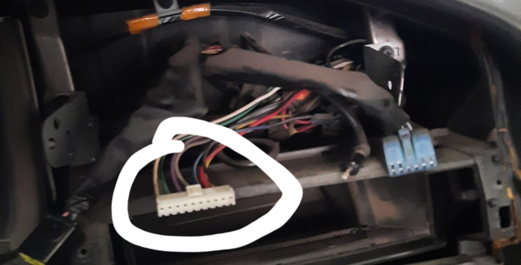

Buenas! Finalmente me deshice de la radio Kenwood que la Toyota le puso al auto. Pero para sorpresa me encontré este cable que no es compatible con el arnés que compré para el auto. Alguien sabe qué cable es y si se puede comprar un adaptador?
Es de 20 pines
Es de 20 pines
Ver adjunto 25533
Mas que cortar cables (que nunca es recomendable), te recomiendo revisar como dice el amigo mas arriba el diagrama de salida y comprar conectores rápidos tipo roba corriente, con esos no es necesario cortar el cable y mantienes el arnés original, por lo tanto la conexión a la nueva radio te queda como un bypass.

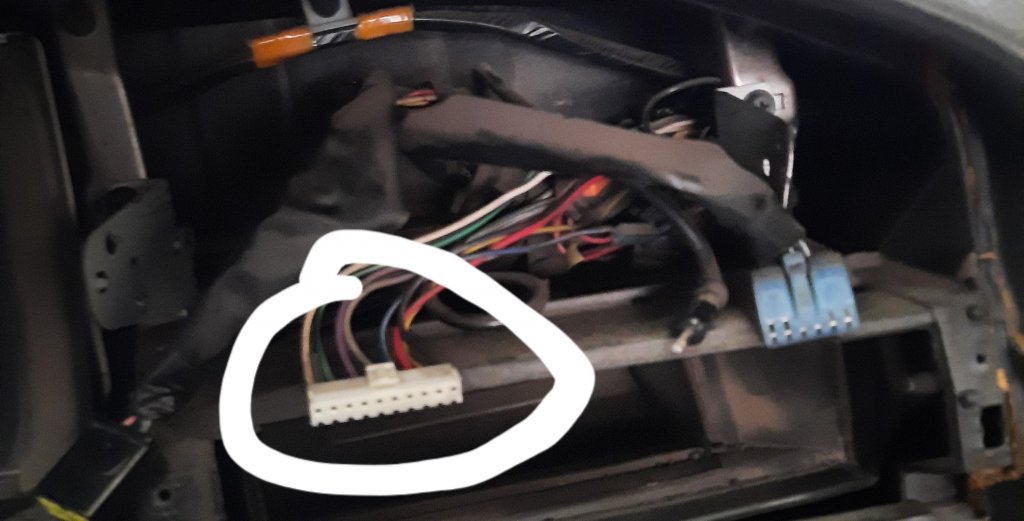

Es de 20 pines
Ver adjunto 25533

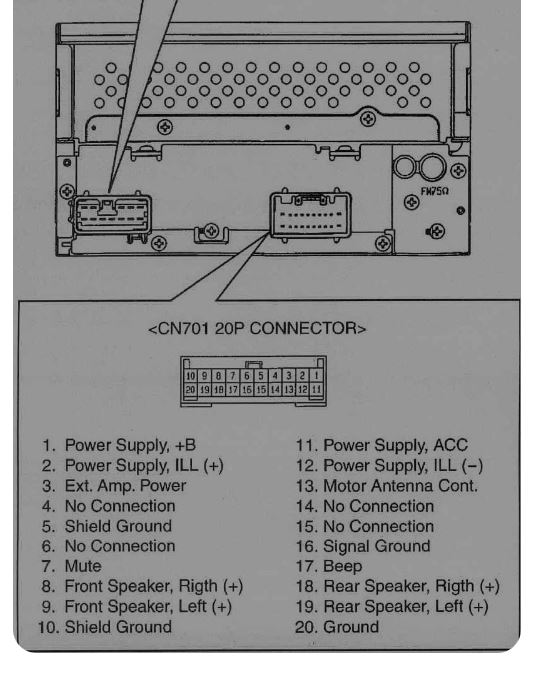

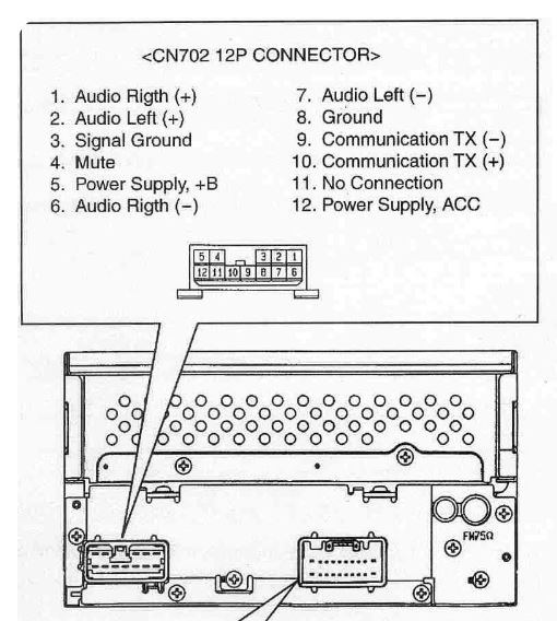

Parece que fuera este
O ver si alguno de estos te sirve
Ver adjunto 25584
Ver adjunto 25585
De que año es ese toyota?
Saludos! Es un Toyota Corolla del 92. Al final llevé el auto a un eléctrico y él le instaló la radio. Quedó filete. Los parlantes me los imaginaba malos pero suenan de maravilla para tener 30 años.
