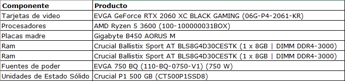

Qué les parece?

Se ve bien, asegurate de pedir la placa madre con BIOS F40, pues a partir de esa version recien es compatible con el Ryzen 3600.

No está malo, pero es realmente necesario una fuente tan potente? con 500W quedas sobrado de cariño.
con este bastaría, además que tiene buena relación precio-calidad, no te fijes solo en la certificación (claro que no debes ocupar genéricas, siempre con al menos certif. 80 plus).
https://www.solotodo.com/products/15384-evga-500w-100-w1-0500-kr-500-w
Otra cosa, vi en tu presupuesto que tenías un gabo cougar, ese gabo no le va a rendir mucho; es muy chico y la ventilación será pésima, además que no tienes espacio para meterle un cooler o una refigeración liquida. Con lo que te ahorras en la fuente, compraría un gabo más grande y ojalá ya con ventiladores incluídos.
Debes comprar la 2060 gigabyte? creo que vi de otras marcas un poco más baratas, con lo que te ahorrarías, le puedes poner un cooler o unos ventiladores al gabo para que circule mejor el aire y que no se te caliente tanto la máquina.

Ese presupuesto me lo sugirieron, ni miré el gabo porque quería tener clara las piezas primero. En cuanto a la gigabyte 2060, si hay más baratas, bkn
Habia pensado en esa fuente pensando a futuro pero si con 500 quedo sobrado de cariño

Tengo la 2060 xc ultra..
Es la única, junto con la black, que no tienen coil whine..
Además la black ya puede alcanzar clocks más altos que varias más caras.
Mi sugerencia es que esperes cuando las 2060 super se estabilicen.
