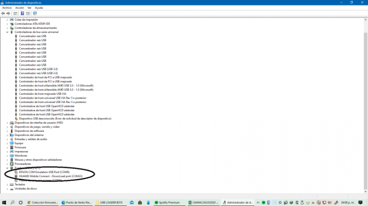

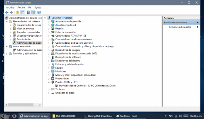

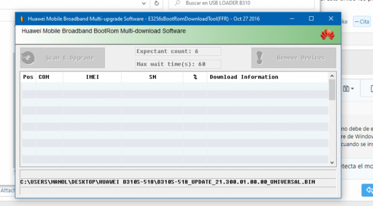

hola buenas tardes me pueden ayudar ya solde el cable usb y pase el 1.- usblsafe_b315s pero la hora de flashear no me detecta el modem el pc solo se queda en esa parte me puden ayudar de favor

NO SOLO DICE HUAWEI MOBILE CONENT-DOWNLOAD PORT (COM21) Y NO PRENDE NINGUN FOCO NI EL OTRO PUERTO PARA PODER CARGALE SOFWARE
no, me refiero mas arriba, tienes un dispositivo USB en conflicto marcado incluso con el icono de alerta.

NO MIRA SOLO ME DECTECTA SOLO PUERTO Y YA EL MODEM NO PRENDE SOLO SE QUEDO ASI
Estabien correctamente soldado tu modem.. lo que pasa esque cuando no prende ningun led los pines aun esta en contacto.. quitale la soldadura de los pines.. si no es eso flasheale el usb fix y ya se soluciona

muchas gracias ya lo pude repara y liberar el modem el problema fue el fix usb el archivo solo me falta hacerlo funcionar con señal LTE

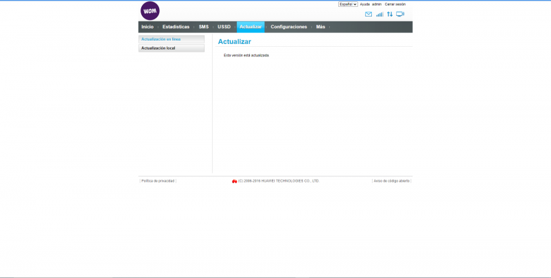

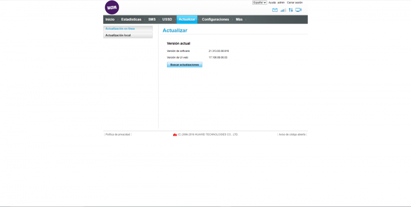

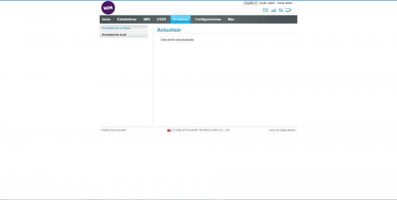

Buenas tardes chicos:
¿Alguna solución viable para el router Huawei B310s - 518 de WOM con la ultima actualización 21.313.03.00.916.?
He leído todo el hilo, y no he encontrado nada viable, he tratado de hacer la actualización por plataforma misma del mod de WOM y me dice que "Esta versión está actualizada."
Ahora bien, para mejorar la recepción y aumentar la frecuencia de las antenas, estas, vienen con la actualización 21.333.01.00.198, realizando una mejora bastante significativa.
¿Alguien de la comunidad que tenga o tuvo éxito en este cometido?
Quedo atento a sus comentarios y agradecido por su atención.
Su servidor.
Mario Aguirre

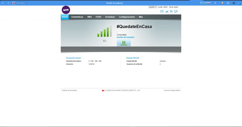

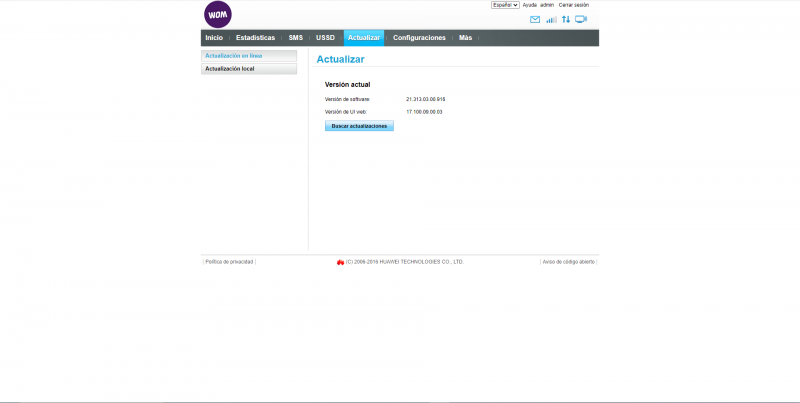

Ver adjunto 10235
Ver adjunto 10236
Ver adjunto 10237
Su servidor.
Mario Aguirre
www.marioaguirre.ml
