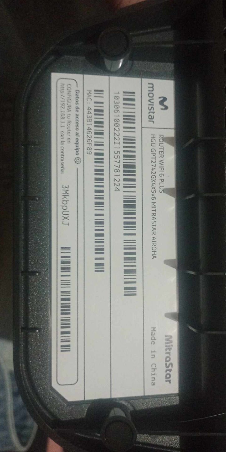

Cuál módem de Movistar tienes actualmente?
Si solo quieres cambiarlo por otro te sugiero el mitrastar GPT-2742 ya que es el más estable y puedes modificar varias opciones sin tanta restricción, hay varios hilos en este foro explicando el procedimiento, solo debes leer un poco

Si esos mismos, pero recuerda que debe ser el modelo mitrastar GPT-2742 o también el mitrastar GPT-2841, ambos con wifi 6, pero no te recomiendo el askey RTF8225VW ya que este está muy restringido.
La operadora no bloquea los equipos, para hacer el cambio necesitas conocer el IDONT de tu módem original de cliente y ponerlo en el nuevo modem, acá mismo en los foros se explica como extraerlo

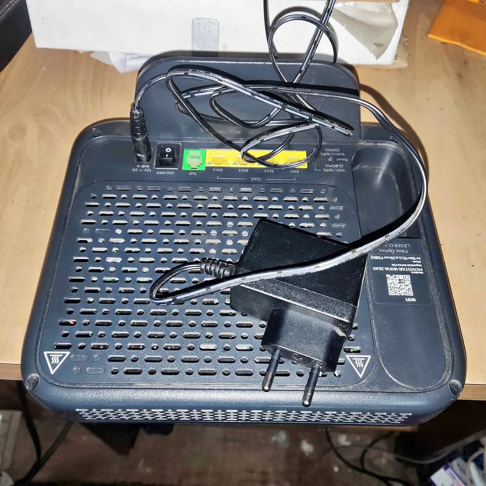

    115,1 KB · Visitas: 176

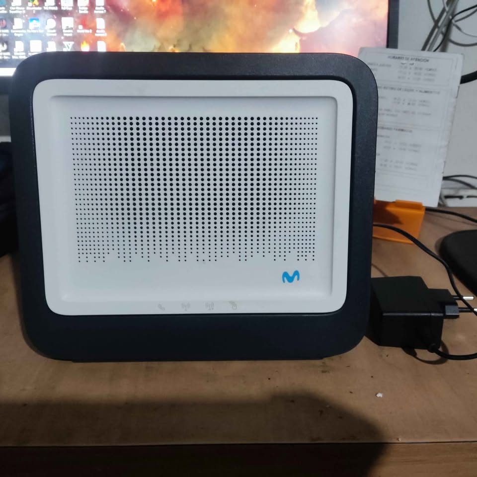

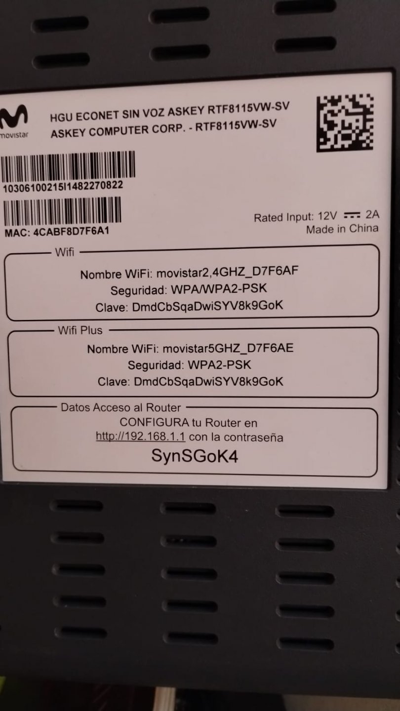

y me ofrecieron este en 8 mil pesos
    88,7 KB · Visitas: 147
    152,1 KB · Visitas: 157
ydcs78
8 Agosto 2023
186
No te lo recomiendo, no podrás desactivar la administración remota y muchos usuarios han reportado que tienen problemas a la hora de abrir puertos, busca los que te dije, son de la misma estética, solo que marca mitrastar

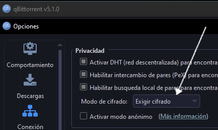

hola, necesitava descargar unos archivos por torrent pero al poc minutos se cae o se cierra las conexion, sera q movistar lo detecta y no deja? q podria hacer para resover esos problemas de conexion lei q el proveedor restringe de cierta manera el modem o algo asi
3.166
Debe ser un problema tuyo, que yo sepa Movistar no hace bloqueos (al menos a mi nunca me han bloqueado nada)
Y para torrent siempre debes usar en modo cifrado.
