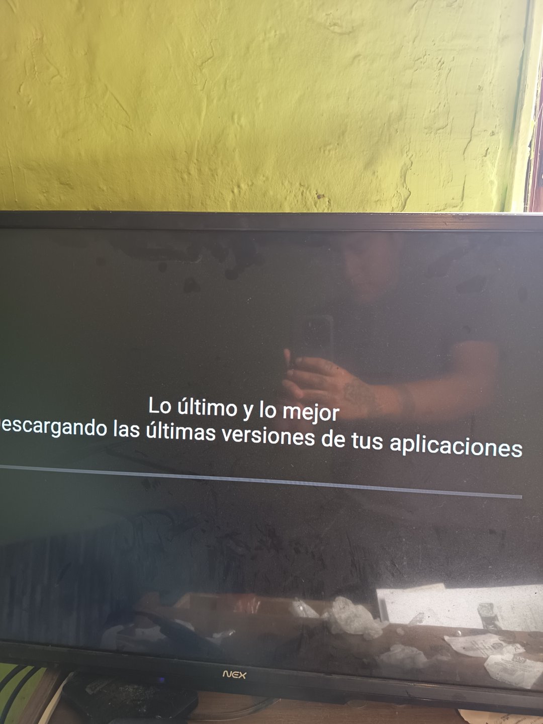

wenas debes desactivar, dos app
app de sistemas
acuerdo de privacidad - borrar cache y borrar datos - forzar detencion
system update - lo mismo
luego a la store e instalas el downloader para bajar el magis tv
luego bajas el flauncher
luego vas de nuevo a app buscas la que dice claro lo mismo borrar cache borrar datos - forzar detencion se te ira a negro le das con el control atras atras atras y te dejara seleccionar el launcher y dejas el flauncher
asi librere el mio
el codigo de claro estoy intentando desbloquearlo pero me falta encontrar la codificacion correcta
