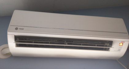

Yo voy para el segundo año con aire acondicionado split, con función de bomba de calor (calefaccion) con refrigerante R410 (es un nuevo gas que necesita comprimirse menos para lograr el mismo efecto, asi que se gasta menos energia) y con funcion inverter, que significa que el compresor anda a velocidad variable (los AC normales son ON/OFF) y tiene partidas suaves, los normales gastan una cantidad importante de energia porque siempre andan a full capacidad cuando están encendidos
He probado calefacción a gas, estufa infrarroja y oleoelectricas acá en mi pieza, pero me quedo 100% con el aire acondicionado por estas razones:
- La temperatura es MUY estable, tu lo seteas en 20 o 21°C (mas que eso es mucho) y realmente llega y mantiene esa temperatura, te despreocupas
- No reseca el aire
- Como tiene ventilador, calienta por conveccion forzada, asi que toda la pieza logra la misma temperatura rapidamente
- Es muy muy silencioso, puedes dormir incluso con este prendido y no pasa nada
- Se puede programar, yo lo tengo programado para que se encienda media hora antes que me levanto, así que cuando despierto la pieza esta temperada y no paso frió en la mañana :zippy
- Si se llega a la temperatura por factores externos (el dia no esta tan frío, o tienes alguna otra calefacción en la casa) simplemente para y queda en "standby", gastando una cantidad ínfima de corriente
- ES MUY EFICIENTE ENERGETICAMENTE... aunque parezca imposible, calienta mas de lo que consume, ya que la unidad exterior capta calor desde afuera (aunque el dia este helado, el ambiente sigue estando a mayor temperatura que el refrigerante, por lo que hay transferencia de calor), realmente yo no creía este punto, pero medí el consumo del equipo con un medidor de energia y el consumo es muy bajo, solo 1000w cuando esta a plena carga, y mantiene la temperatura de la pieza con 400w, aveces nisiquiera de manera continua, si no que a ratos
A simple lectura parece que se desafía las leyes de la fisica, pero esto esta explicado por el coeficiente de performance (COP en ingles) que en la calefaccion normal eléctrica es igual a 1 (por cada watt consumido, se produce 1 watt de calor) en cambio, los AC al extraer calor del ambiente, este factor es mayor a 1. El mio tiene un COP de 4.
Aca mas info sobre esto: http://www.powerknot.com/how-efficient-is-your-air-conditioning-system.html
Ademas en verano enfría, yo creo que es una inversion fuerte (desde 300k +/- te compras un AC R410 Inverter decente) pero vale la pena, por lo menos para el dormitorio!
pd: este es el motherfucker: upload_2016-7-21_22-40-33.png
Saludos!

Buena Nautilus, efectivamente los split parecen ganar en muchos aspectos incluyendo el consumo, son inversión alta inicialmente pero luego no tanto.
Oye que marca, modelo, etc compraste? Interesante los comentarios sobre el aparato en si mismo, en especial del nuevo refrigerante y el ruido.
Nautiluscl
El Psy Congroo
7 Agosto 2007
4.222
Es un Trane, es una marca gringa.
http://www.trane.cl/splitmultinverter.html
Modelo 4MXW5509ABAA. Es de 9000BTU, en su momento me salio 315k +iva. Tambien en su momento cotize uno marca Midea (marca china) modelo MS9A-09HRD en 274k +iva, esto en www.HVACR.cl , aunque hay varias empresas donde se puede cotizar (en la página de Trane salen en la parte de distribuidores por ej). Otra marca recomendable es Carrier.
Lo instale yo mismo, aprovechando que mi abuelo es técnico en refrigeración y tenía todo lo necesario. Cuando cotizes por instalación, exige si o si que te hagan proceso de "vacío" al sistema. Lo que se hace es conectar una bomba de vacío para eliminar el aire y humedad de las cañerías, además de probar que el sistema no tenga fugas en el proceso
Algunos técnicos no lo hacen, con la shiva de que el gas desplaza al aire, pero la humedad afecta el aceite del compresor y dura mucho menos, ademas de que te puedan dejar una fuga ninja por ahí, para así cobrarte después recargarlo. Al mio le hice como se debe el proceso de vacío y esta por cumplir 2 años y funciona como el primer dia.
Saludos!

Por que elegiste el trane si es más caro? No te dio confianza el chino?
Nautiluscl
El Psy Congroo
7 Agosto 2007
4.222
El Trane venia con las cañerias abocardadas llegar y conectar, me gusto mas el control remoto (es de rebuena calidad) y tiene una funcion donde usa el control remoto para medir la temperatura ambiental, y el manual de servicio es muy detallado, trae hasta los esquemáticos, si llega a morir con esa info demas lo puedo reparar :zippy. Me dio mas confianza porque Trane es una marca gringa muy vieja, de principios del siglo pasado
A pesar de que el equipo igual es made in china, como todo nomas. El Midea tampoco es mala opcion, es una marca con buena reputacion en todo caso, lo mismo Carrier. Tambien pille esta pagina donde sale un equipo marca Gree (el compresor de mi AC es de esa marca) inverter a 240k + iva : http://www.shoot.cl/
De hecho ese mismo control remoto trae mi equipo, capaz que el trane sea un rebrandeo de ese y pagué la marca :risas
