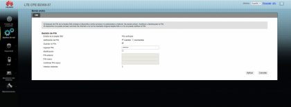

Amigos, por que no me sale ese menú de "configuraciones LTE"
solo puedo usar en Wom ya que por defecto esta con banda 4, se supone que era Entel y no me sirven chip movistar ni entel.
su ayuda plis :C

sadik
25 Abril 2020
5
su ayuda plis :C
Para ver el menú de configuraciones debes ingresar como admin en vez de ingresar como user.
