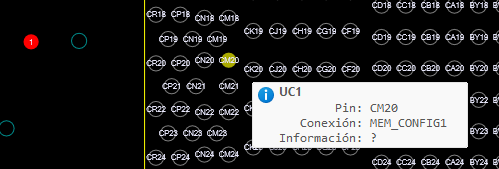

Ya cabros, otro update optimista:
Luego de gastar weonamente como 10 euros tratando de encontrar los diagramas de la tablet sin exito, pille esta descarga en media fire:
Que tiene manuales, cad y otras webadas de varios modelos (guardelo por si acaso)
Con eso pude obtener certeza que esos pines al lado del CPU son los que se ocupan para controlar la memoria:
Asi que es cosa de soltar las resistencias pa marcar 4GB de ram y estariamos. Hare un update mas tarde en la semana.

tienes un multimetro y maquina soldadora pa electronica? pasta de soldar, estaño, etc?
Si, tengo esas cositas, pero parece que acabo de cachar un contratiempo:
En la foto que saque mas arriba se ve que las resistencias estan en 1-0-1-1-1 y viendo con mas calma lo que puse arriba, esa configuracion de pines no calza para una tablet de 16GB con modulos Samsung (0-1-0-1-1). Puse un poco mas de atencion y cache que el manual es para la dell latitude 7200 LA-G661P y al mirar dentro de la tablet, esta dice "LA-G66" a secas, entonces capas no sirva la info del pinout. Trate de buscar por diagramas pa ese modelo a secas y no pille nada.
Tal vez me tirare a ciegas, ni idea, ojala no se frian los modulos de ram pero bueh, no hay mucho mas que hacer.

Difícil, creo que el valor de esas resistencias le dice a la placa cuánta ram hay instalada pero no debería influir en el voltaje que se le aplica.
A lo más la BIOS dirá durante POST que la RAM está fallada pq no puede testear más allá de 16GB.
vi un esquemático de un modelo parecido (Latitude 7400), y esos jumpers están conectados a pines del mismisimo procesador :zippy

Update: puse los pines en 0-0-0-1-1 que según el datasheet es 4gb Samsung y si bien mostró el logo Dell de booteo, no paso de ahí y el LED de power mostró luz naranja parpadeando.
Probaré otra combi (resistencias QLS enanas WN ohhhhhhh)
